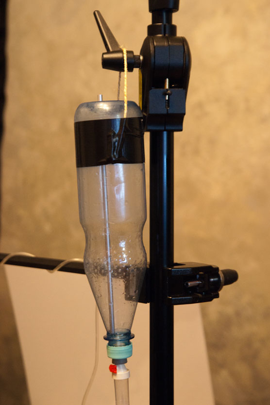

Zum Thema Infusionssystem + Mariottescher Flasche:
Die Mariottesche Flasche sorgt nur für einen konstanten Wasserdruck. Es spricht eigentlich nichts dagegen, den Wasserdruck der am Ventil ankommt, mit einer Klemme oder einem Infusionssystem zusätzlich zu regulieren.
Ich hab übrigens auch lange Zeit mit Magnetventil + Infusionssystem gearbeitet. Bin erst im Rahmen meines kürzlichen Upgrades auf dickere Schläuche umgestiegen.
Okay danke Niggoh! ;)
Ich hab auch ne nette günstige Lösung für die Mariottesche Flasche gefunden.
Einfach ne PET Flasche, unten am Drehverschluss ist schon mein Infuset montiert, ne schlaufe mit Klebeband dran und das wars bislang.
um das ganze Moriottsch zu machen einfach oben ein Loch rein und ein Rohr durch. Is dann sogar noch günstiger als die 5€ Baumarktversion. Ne Flasche "kostet" das Pfand von 25 Cent oder so, dazu nur ne Tube Silokon und das Röhrchen ^^
Und dazu der schöne Komfort des schraubdeckels :D
Natürlich kompatibel zu alles PET Getränken *G*
AHSO!
Dieses kleine Nöppelchen das beim Infussionsset dabei ist. Das lässt doch Luft rein oder wie ist das .... das würde mir dann ja den Druck kaputt machen wenn ich das auf habe, oder?
Edit: Hier ein Bild von der Flasche mit Rohr ^^

Ich habe nun sein gestern eine selbstgebaute Mariottesche Flasche...
ABER : damit geht gar nichts mehr :(
Habe 2-4 Stunden probiert und probiert, aber insgesamt nur max. 2/3 einigermaßen gute Bilder gemacht. Normalerweise hab ich bei 1Std. ca. 20-30 gute Bilder -.-
Weiß echt nicht was ich jetzt noch großartig ändern kann :(

Was stimmt mit deiner Mariottesche Flasche nicht? Woran liegt das Problem. Du mußt beim Aufbau darauf achten , dass das Rohr nicht tiefer in Wasser geht wie der Auslass, sonst fließt kein Wasser raus oder zu langsam.

also ich glaube meine mariottesche flasche funktioniret schon ( also mit dem Druck).
Aber ich hab das gefühl dass der druck nicht der richtige ist sozusagen.
ich krieg mit der neuen flasche eben nicht so hohe säulen hin wie mit der alten.

hier meine Flasche :

Der Wasserdruck hat keinen Einfluss auf die Fallgeschwindigkeit, es ändern sich nur die Zeiten vom Magnetventil. Das heißt mit größeren Druck wirst du wesentlich kürzere Zeiten einstellen müssen . Im Grunde sollte es funktionieren. Wie hoch ist deine Fallhöhe. Wie groß ist deine Düsenöffnung.

Ich habe diese mariottesche flasche nicht. Ich arbeite ja mit einem Tropftrichter mit druckausgleich http://de.wikipedia.org/wiki/Tropftrichter.
Ich kann ja immer noch die Fliessgeschwindigkeit regeln ;)
Der Kronkorken ist zum Scharfstellen.
