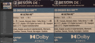

Weil ich in diesem Thread https://www.dslr-forum.de/threads/neuer-canon-body-zweitbody-zu-eos-6d.2153815/ heute 2 Vergleiche zwischen R8 und R7 mit "normalen" Objektiven gezeigt habe, hat es mich dann doch interessiert ob mein Eindruck mich getäuscht hat oder das RF800/11 an der R7 wirklich schlechter ist.
Und ja da wo die anderen Objektive deutlich von der hohen Auflösung der R7 profitieren und einem Crop aus der R8 sichtbar überlegen sind, ist es bei RF800/11 umgekehrt. Der crop aus der R8 ist besser, ich nehme an hier sieht man dann in der 200%!! Ansicht die Beugungsunschärfe von F11 am hochauflösenden APS-C Sensor
Ohne genaue Infos über das „Setup“ Deines Tests kann man sowieso keine Rückschlüsse auf die Ergebnisse machen. Da sind viele Fehlerquellen möglich.
Und auch, wenn Du auf den ersten Blick alles (vermeintlich) richtig gemacht hast, können weitere Faktoren das Ergebnis negativ beeinflussen…
Heizung ist ausgeschlossen und Fokus auch, aber wohl doch noch leichte Verwacklung, hab die Aufnahme 5x wiederholt und das Beste rausgesucht, jetzt wirds schwerer einen Gewinner zu finden.
Doch natürlich. Aber seine Wiederholung zeigt ja nun doch schon ein ganz anderes Bild. Und es gibt einfach viele Fehlerfaktoren bei 1280 "Crop"-mm.
Sieht jetzt auch nicht so aus als wäre das Bild mit 1/1000s oder kürzer aufgenommen.
Ich würde das ganze auch umverkleinert irgendwo hochladen damit man sich ein komplettes Bild machen kann.
Und die Möglichkeit das er mit seinem letzten Satz einfach richtig liegt kommt euch nicht in den Sinn?
Ne war schon mein Fehler, da hatte Michael recht, aber ich mache hier auch keine wissenschaftlichen Tests, mit den Ergebnissen kann dann jeder anfangen was er möchte oder selsbt für sich testen.
Anbei dann noch in 400% Ansicht, da kann man noch eher Unterschiede erkennen, pro R7 würde ich sagen, aber wenn ich es mit den anderen Objektiven vergleiche ist der Unterschied so gering, dass ich doch denke, dass hier die Bäugungsunschärfe bei dieser Kombi eine Rolle spielt. Aber man sieht, in der Praxis eher weniger relevant, das ist für mich jetzt wichtiger.
Sind die Bilder aus der gleichen Entfernung aufgenommen oder warst du bei der r8 näher dran damit der Bildausschnitt der gleiche ist?
Bei der Präsentation der beiden F11 Tele sagte Guido Krebs von Canon, das diese F11 an einer R, R6 und RP gute Ergebnisse liefert, er aber davon abrät es an eine R5 zu machen (das waren die Kameras die es zu der Zeit gab) und eine R7 hat ja nun noch einmal kleinere Pixel.
Vielleicht wird der Unterschied aber auch deutlicher wenn man Praxisbilder vergleicht, dort wo dann äußere Einflüsse schneller zu sehen sind.:unsure:
Wie in dem verlinkten Thread kurz beschrieben ist das Bild der R8 auf die gleiche Ausgabegröße gecropt, sieht man ja an der Auflösung die ich eingeblendet habe. Abstand und Parameter sind gleich.
