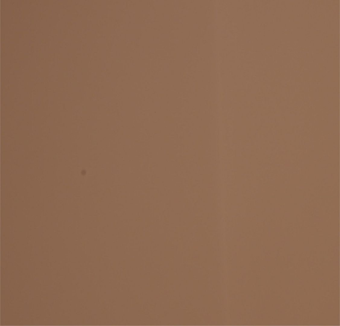

lohnt es sich wegen so einem fleck die kamera zurückzuschicken ? klar is lächerlich und es wird schon noch mehr dazukommen, aber neu und gleich reinigen lassen sehe ich eigentlich nicht ein...
lediglich ein auschnitt aus der 100% ansicht:
http://i125.photobucket.com/albums/p77/Morkhero/Sensor-Fleck.jpg
das ist mit blende 22... ab blende 11 wirds schwächer, bei 9 nur noch zu erahnen und bei 8 weg. das ist der einzige fleck den ich bis jetzt gesehen habe.
was passiert bei langen belichtungszeiten?
wenn ich solche perlenketten wie in den bildern hier dauernd zu sehen sind haben würde, wärs klar aber bei so einem einzigen fleck....
Du hast da was falsch verstanden. Das ist *kein* Dreck auf dem Sensor, den man durch Reinigen wegbekommt. Die Sensor-Einheit ist quasi defekt. Dieser Defekt macht sich durch diese schöne Perlenkette bemerkbar.
Kaputte Dinge gehören repariert. Es stellt sich eigentlich nur die Frage *wann* Du das machen lässt und nicht *ob*. Denke auch mal an den Wiederverkaufswert später mal ... Ausserdem hilfst Du Pentax und allen Pentax-Nutzern, wenn Pentax die Probleme auch mitbekommt.
Was Du aber schon *jetzt* machen mußt: Deinen Händler informieren. Das ist Deine Pflicht als Kunde (Mängel müssen sofort angezeigt werden). Danach kannst Du dann mit ihm aushandeln wie und wann es weitergeht ...
Oder, falls Du noch Gebrauch vom Widerruf machen kannst, dann ist das auch eine Option (zurückschicken, Geld zurück und in ~1-2 Monaten nochmal kaufen).
Was *ich nicht* machen würde: Einschicken und wochenlang auf die Kamera warten (bedenke: Wertverlust + Du stehst ohne Kamera und ohne Geld da)
