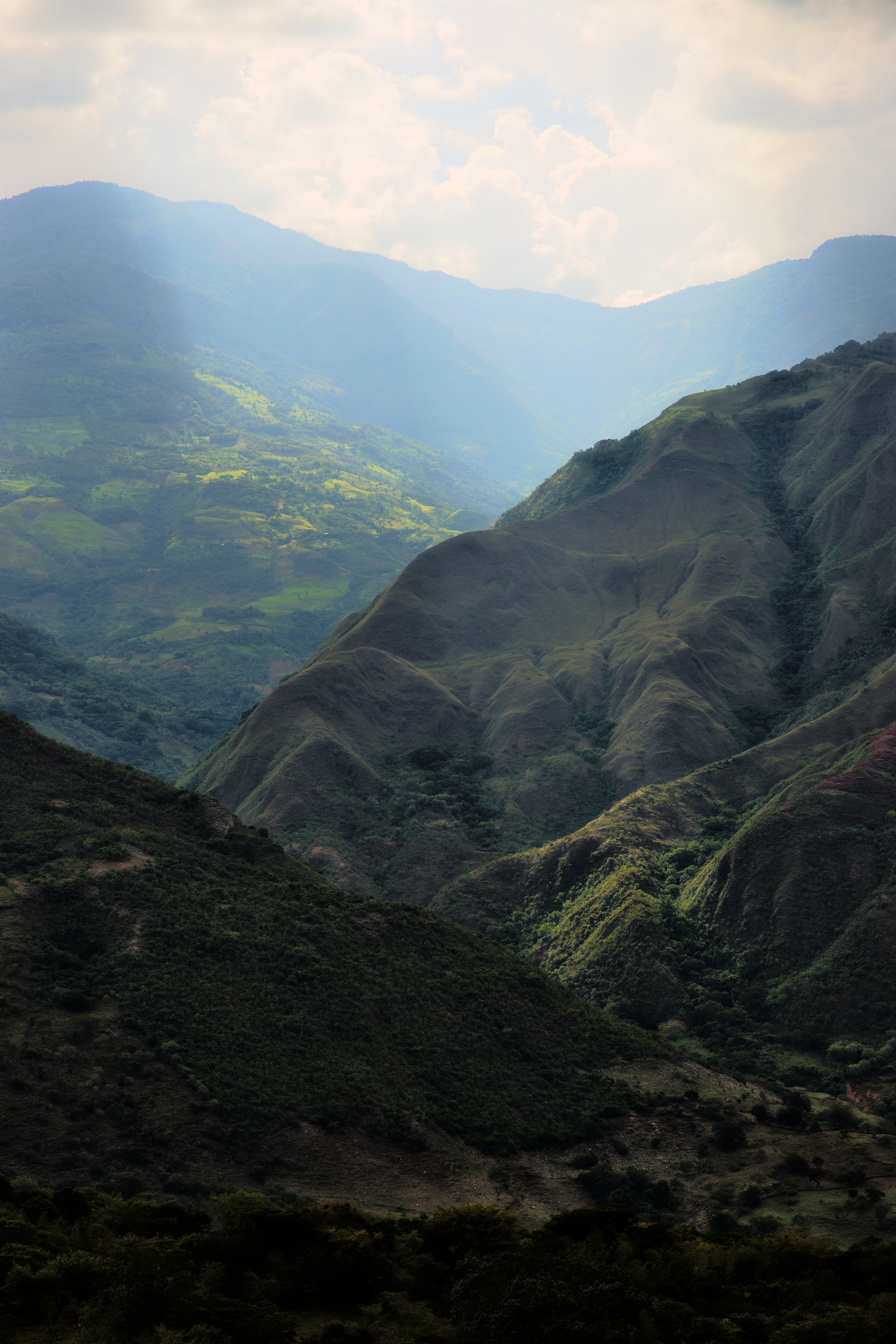

Hier mal eine Bearbeitung des Berg-Bildes in Darktable. Ich habe versucht bei Bearbeitung etwas die Lichtspots zu betonen, die Tiefenstaffelung zu erhalten und den Himmel nicht zu harsch erscheinen zu lassen, was für meinen Geschmack zu unnatürlich wirkt. Auf meinem Monitor gefällt es mir zumindest ;)
Ein schönes Feature in Darktable ist, dass man fast alle Module mehrfach anwenden kann. Das dient dazu sie mit unterschiedlichen Maskierungen zu verwenden oder kann auch einfacherer Handhabung dienen, wie etwa bei Gradationskurven. Ich habe hier drei verschiedene Verwendet um in unterschiedlichen Helligkeitsbereichen anzupassen. Geht für mich einfacher als das alles in einer Kurve zu erledigen. Im hellen Bereich habe ich den lokalen Kontrast etwas zurück genommen, so dass es weicher wirkt. In den Dunkleren Bereichen dafür gewissermaßen etwas stärkere Klarheit (macht man in DT mit dem Equalizer-Modul). Als Grundlage bei solch kontrastreichen Bildern verwende ich gerne das "global tonemapping" Modul. Danach sieht das Bild allerdings erstmal sehr flau aus, das sollte einen nicht abschrecken.
(Anklicken für volle Auflösung)
Ist das denn bei einem Bild wie diesem praktikabel? Da sitzt du doch sicher recht lange an der Maskierung, oder?
Ohne Frage, wäre eine Kantenerkennung ganz nett. Allerdings haben sich die Maskierungsmethoden bereits bei vielen Bildern als sehr praktikabel erwiesen. Bei dem Berg-Bild denke ich, dass man gut ohne auskommt. Ich habe hier eher mit Luminanzmaskierungen gearbeitet, denn zum Vordergrund hin wird es dunkler.
