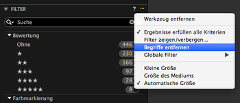

Gibt es eine Möglichkeit von allen Bildern ALLE Schlagworte auf einmal zu entfernen?
Ist bei mir offensichtlich deaktiviert, das wird seit der Version 7.1 oder 7.2 nicht mehr angezeigt.
Bleib mal mit der Maus länger drüber, dann sollte es auch bei Dir angezeigt werden, mir kommt es so vor als sei die Verzögerung größer.
Gruß Torsten
Ein neues Bild in den Katalog laden, unter Metadaten die gespeicherten Anpassungen „Schlüsselwörter“ speichern.
Alle Bilder des Kataloges auswählen, anwenden.
Ich habe hierfür eine Lösung gefunden, eigentlich simpel, nur muss man darauf kommen…Ach - jetzt habe ich zumindest "verstanden" was das soll. An der Stelle mit dem "+" in Schlüsselwörter wird quasi ein "Filter" definiert.
Nur die Möglichkeit den Filter zu löschen zu geben hat man vergessen
