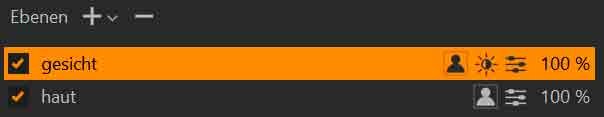

ich habe mal wieder ein kleines Problem mit COP: Habe ein Bild mit Ebenen und Masken auf den Ebenen per F8 geklont. Auf dem Klon sind die Ebenen angekommen, aber nicht die Masken.
Kann es daran liegen, dass es sich um Luminanzmasken handelt? Ich kann mich dunkel erinnern, so etwas gelesen zu haben...
Aber auch die Masken generell!!!
Habe die Luma-Maske entfernt und dann per F8 neuen Klon angelegt, Masken waren nicht da...
Das scheint wieder so eine Windows-Geschichte zu sein - am Mac funktioniert das auch ohne vorheriges Rastern einer Lumamaske.
Da sind mit 'Variante klonen / duplizieren' alle Ebenen mit ihren Masken artig da, wie sie im Original angelegt wurden, ob per Pinsel oder als Helligkeitszauberei. Und Luma lässt sich auch als Luma weiter bearbeiten.
Auch gegen den Trend: Ich muss dir widersprechen. ;) Nein, bei dir mag das schon sein, also "widersprechen" ist das falsche Wort.
Ich verwende Capture One Pro V16.3.4 unter Windows 10 Pro, aktueller Stand.
  • Ich habe jetzt extra für dich ein Bild mit einer Luminanzmaske versehen.
  • Danach habe ich es geklont. (Rechte Maustaste, Pulldowsn-Menü)
  • Die geklonte Version enthält die betreffende Ebene und auch die Luminanzmaske wie das Original; diese Maske lässt sich auch separat vom Original bearbeiten.
  • Ich habe das Ganze auch noch mit Klonen per [F8] versucht. Auch hier funktioniert die Luminanzmaske im Klon.
Entweder habe ich dich also falsch verstanden oder es liegt an deinem Katalog/Rechner/Voreinstellungen oder was immer sonst. Einen Versuch wäre es wert, den Katalog mal zu überprüfen (Dateimenü -> Katalog oder Sitzung überprüfen...). Dabei werden kleine Fehler auch gleich korrigiert.
Der letzte Tipp stammt aus meinem Erfahrungsschatz, ich habe diesen Tipp eben erst (vor zwei Minuten) angewendet, als der KI-Pinsel zur Maskenerstellung in einem Katalog nicht funktionieren wollte, in allen andere Katalogen aber klaglos anzuwenden war.
Hi Ernst, vielen Dank für Deine Arbeit und Mithilfe. Es gibt neue Infos...
Es betrifft nur ein Bild!!!
Ich wollte gerade ein Ticket fertig machen, CO verlangt ja jetzt obligatorisch (!!!) ein Screenrecording, da dachte ich mir ich nehme ein anderes Bild als Bespiel, da es sich um eine Aktaufnahme handelt. Also anderes Bild, F8 und die Masken waren da! Ich untersuche gerade noch, ob es etwas besonderes an diesem Bild gibt. An den Ebenen erkenne ich das Symbol eines Menschen/Kopfes, die anderen Bilder die ich bisher als Test verwendet habe, haben dieses Symbol nicht an den Ebenen. Was bedeutet dieses Symbol?
Nachtrag: Habe noch ein 2. Bild gefunden, wo es 3 Ebenen mit diesem Symbol gibt (2 davon). Die Masken der beiden Ebenen mit diesem Symbol werden nicht kopiert, die Maske der Ebene ohne diese Symbol wird kopiert.
Bei meinem Ursprungsbild gibt es 2 Ebenen, beide mit diesem Symbol und deshalb habe ich auf diesem Bild überhaupt keine Maske.
