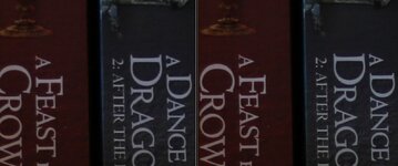

habe heute die 70D bekommen, und ganz kurz mit dem 1.4er 50mm ausprobiert. Wie immer, Quick Focus Single Sensor in der Mitte und Dual Pixel LV danach - heißt links Phase, rechts Kontrast-AF (mit Stativ, Fernauslösung). Jeweils wurde das Logo auf der Flasche fokussiert.
Erstes Bild: Flasche + LED Kunstlicht, recht deutliche Unschärfe (1/100). 2 (1/60) und 3 (1/100) ohne direkte Anstrahlung, quasi kein Unterschied, auch wieder Logo fokussiert und bei dem anderen das D bei Dragons. Man kann eine Unschärfe ausmachen, die ist aber sehr marginal. Bilder sind ooc und 100% Crops, Entfernung zur Flasche knapp 3-4 Meter.
Werde morgen mal mit dem Ding vor die Tür, mal schauen was bei Licht so geht. Was sagt ihr zu den Ergebnissen?
