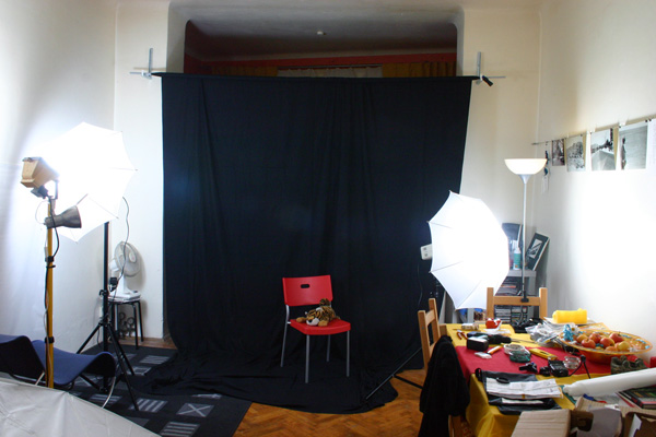

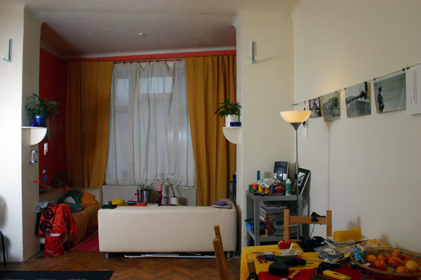

jetzt hab ichs auch getan, das wohnzimmer meiner kleinen altbauwohnung an meine bedürfnisse angepasst...
und nachdem ich mir in diesem thread so schöne inspirationen und mut geholt hab, möchte ich euch das vorläufige ergebnis meiner wohnzimmerumgestaltung nicht vorenthalten :)
hier das wohnzimmer in zivil, wies meistens ausschaut:
klick
hier nach dem umbau:
klick

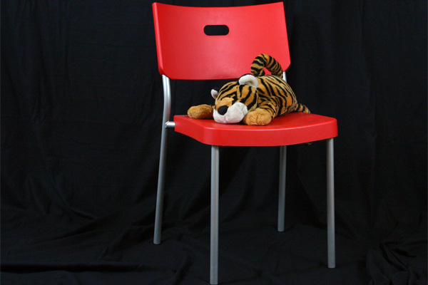

in ermangelung eines anderen modells musste mein geschätzter universal-haushaltstiger herhalten. hier noch mal in gross für alle tigerfans:
klick
das sind zwei 150er sets vom walser, links unten eine 140er octobox, muss ich noch fertig montieren... dann mal ein wandspot vom ikea mit tageslichtlampe, auf stativschraube modifiziert... hintergrund ist deko-molton (faltig, ja, richt ich gleich) auf einer vorhangstange (richtig, ikea) in schwarz, blaub, weiss; mit winkeln zum auflegen an der wand montiert. das restliche zubehör bringt hoffentlich das christkind :rolleyes:
aus sentimentalen gründen is da auch noch der baustrahler... ab in den wohlverdienten ruhestand :)
