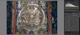

Ich habe 3 Bilder (unbearbeitet) angehängt:
1. 2,8
2. 3,5
3. 4
Oben links ist die jeweilige Blendenzahl zu sehen, wenn auch arg mickrig.:o

Hier nochmal das Tamron:
Auch mir scheint die Veränderung im Histogramm zwischen 2.8 und 3.2 wesentlich geringer als bei allen anderen Stufen. Das deckt sich im wesentlichen mit der Aussage des Technikers, siehe oben. Da scheinst du das Glück gehabt zu haben, ein "gut justiertes" Exemplar erhalten zu haben. ;)
Vielleicht etwas leichter zu testen ist die Variante, die Aufnahmen mit Zeitautomatik (Blendenvorwahl) zu machen. Da sollte das Histogramm immer gleich aussehen, da ja die Belichtungszeit entsprechend angepasst wird. Da wandert bei defekten Objektiven das Histogramm zuerst nach rechts (Überbelichtung) um dann (ab einem unterschiedlich hohen Blendenwert) wieder nach links an den Ausgangspunkt zurückzukehren. Bei mir war erst ab Blende 8 wieder alles in Ordnung. Die stärkste Abweichung hatte ich bei Blende 4.0 und 4.5, hier betrug die Überbelichtung ca. 1 Blende. Und das war bei Betrachtung der Fotoserie nicht nur am Histogramm sondern auch eindeutig an den Fotos zu sehen :grumble:

vollkommen in ordnung ist auch dieses, meiner meinung nach, nicht. aber ein minimaler unterschied zwischen 2.8 und 3.2 ist erkennbar (ich denke eigentlich müßte es mehr sein) und damit ist dies das beste exemplar das ich bisher gesehen habe - alle anderen waren da komplett identisch.
noch interessanter wäre, ob auch dieses bei zeitautomatik und um blende 4.5 fast eine stufe überbelichtet. mit einer drittel blendenstufe die nicht ganz eine drittel blendenstufe ist könnte ich persönlich leben, nur problemaisch fände ich es, wenn sich diese kleinen fehler addieren, daß man zt um eine ganze stufe überbelichtete fotos hat wenn man die zeitautomatik häufiger verwendet (denn das tue ich).
jedenfalls ist es mindestens eines der besseren exemplare - gratuliere - meine 8 waren alle schlechter.
