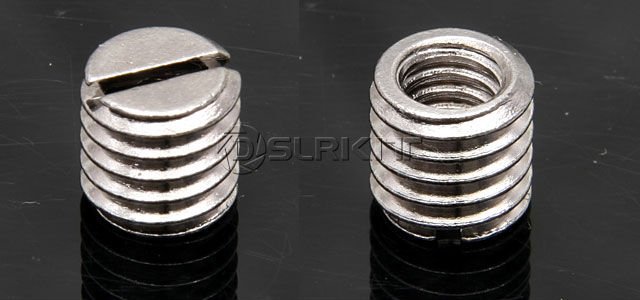

Dieser Übergewindemurks wird noch dadurch verschärft, dass Novoflex nach meiner Erfahrungen leider nur die kürzeste Adapterausführung aus verchromtem Messing mit weniger als zwei Gewindegängen ausliefert und z.B. in den ansonsten exzellenten ClassicBalls die ersten zwei bis drei Millimeter der Löcher oben und unten gewindefrei sind, so dass der genannte Adapter mit kaum mehr als einem Gewindegang Eingriff im Kugelkopf sitzt. An diesem einen Gewindegang (Alu außen, Messing innen) hängt dann u.U. eine 5-kg-Ausrüstung in Schräglage!
Zum Glück gibt es Abhilfe: Chinesische Anbieter wie Sunwayfoto etc. bieten lange und passgenaue 1/4"-3/8"-Übergewinde aus solidem Edelstahl mit vier bis fünf Gewindegängen an, die sich in den (wie gesagt: sehr empfehlenswerten) Novoflex-Köpfen oder auf den beklagten 1/4"-Stativbölzchen sicher verankern lassen, ggf. mit Loctite.
Aber auch das ist nur eine Behelfslösung und es wäre zu wünschen, dass Novoflex auf die branchenüblichen 3/8"-Schrauben umsteigt, denn letztlich hängt - egal wie fett unsere Stative und deren Köpfe sein sollten - die kostbare Ausrüstung immer an diesen relativ kleinen Einzelschrauben. Und da habe ich gerne so viel Material wie möglich und nicht gerne zusätzliche Kerb-/Bruch-Quellen. Ausdrücklich loben möchte ich an dieser Stelle Berlebach, denn in Mulda kann man viele Artikel wahlweise und ohne Aufpreis mit 1/4"-, 3/8"- und sogar 5/8"-Bolzen erhalten.

Noch mal zu den Übergewinden: Erschwrend kommt hier noch dazu, dass der Kragen (üblicherweise mit einem Schlitz für einen Schraubendreher) immer verschieden dick ist. Oft ist er - gerade bei den schönen, längeren Exemplaren - so stark, dass der Kugelkopf dann gar nicht mehr auf dem Stativteller aufliegt.

Stimmt sehr oft, aber zum Glück nicht immer. Es gibt zum einen kragenlose Adapter und zum anderen solche mit einer Abschlusskappe; beide mit Schraubendreheraufnahme - siehe folgende Bildbeispiele:
http://i01.i.aliimg.com/wsphoto/v0/...-Convert-Screw-Adapter-for-Tripod-Monopod.jpg ; http://i00.i.aliimg.com/img/pb/188/480/384/384480188_811.jpg
Nachtrag, damit es konstruktiv und ON-TOPIC bleibt: Allein durch Beilage solcher Adapter statt der bisherigen würde Novoflex - praktisch zum Nulltarif für Hersteller und Kunden! - die Praxistauglichkeit seiner 1/4"-Lösungen erheblich steigern, ohne aufwendige Neukonstruktionen erwägen zu müssen.
