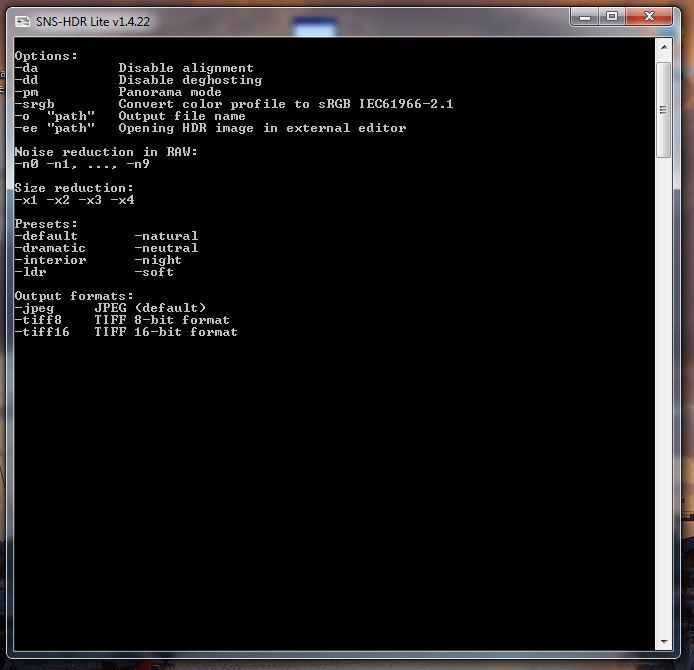

Hallo, habe mir auf meinem neuen PC das Programm wieder installiert, aber wo kann ich meinen Key eingeben? Habe nun immer Wasserzeichen im Bild...
Hinweise dazu auch hier:
http://gstoever.blogspot.de/2012/01/sns-hdr-die-freeware-variante-im-non_6452.html
Weil es für mich ebenfalls neu war, hier meine Herangehensweise:
* Die Lite-Version herunterladen
* Im Explorer einen Ordner SNS-HDR anlegen
* Die GUI dort speichern, ggf. entpacken
* Fenster mit der GUI öffnen und sich über den Button oben rechts (Foto) im Explorer über den Programmordner (Pfad auch im Foto eingekreist) bis zur .exe Datei durchklicken und diese öffnen
* Wenn es dann funktioniert, der Einfachheit halber in der Taskleiste einen Rechtsklick auf das Symbol der GUI und das Programm an der Taskleiste anheften
Fertig.
