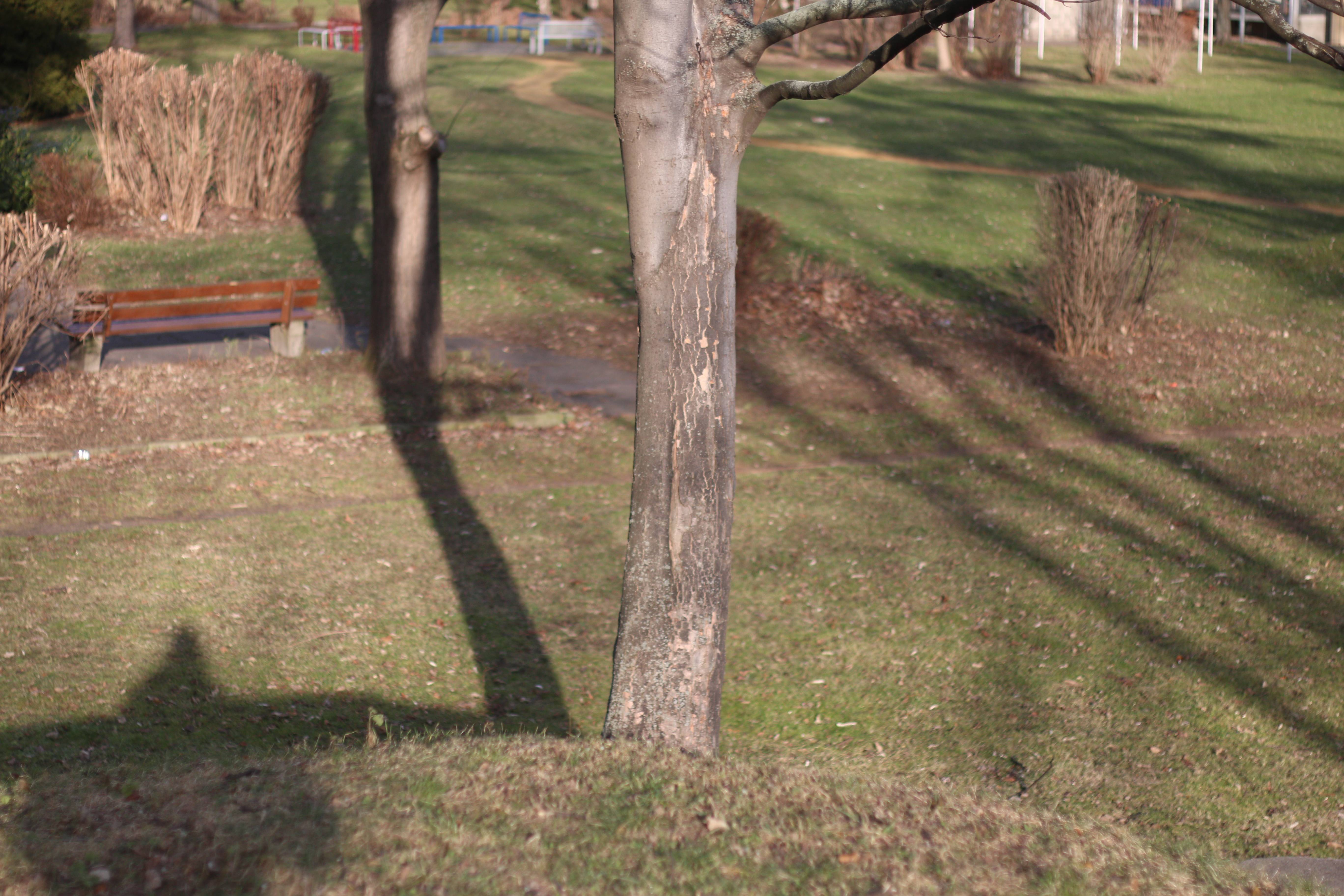

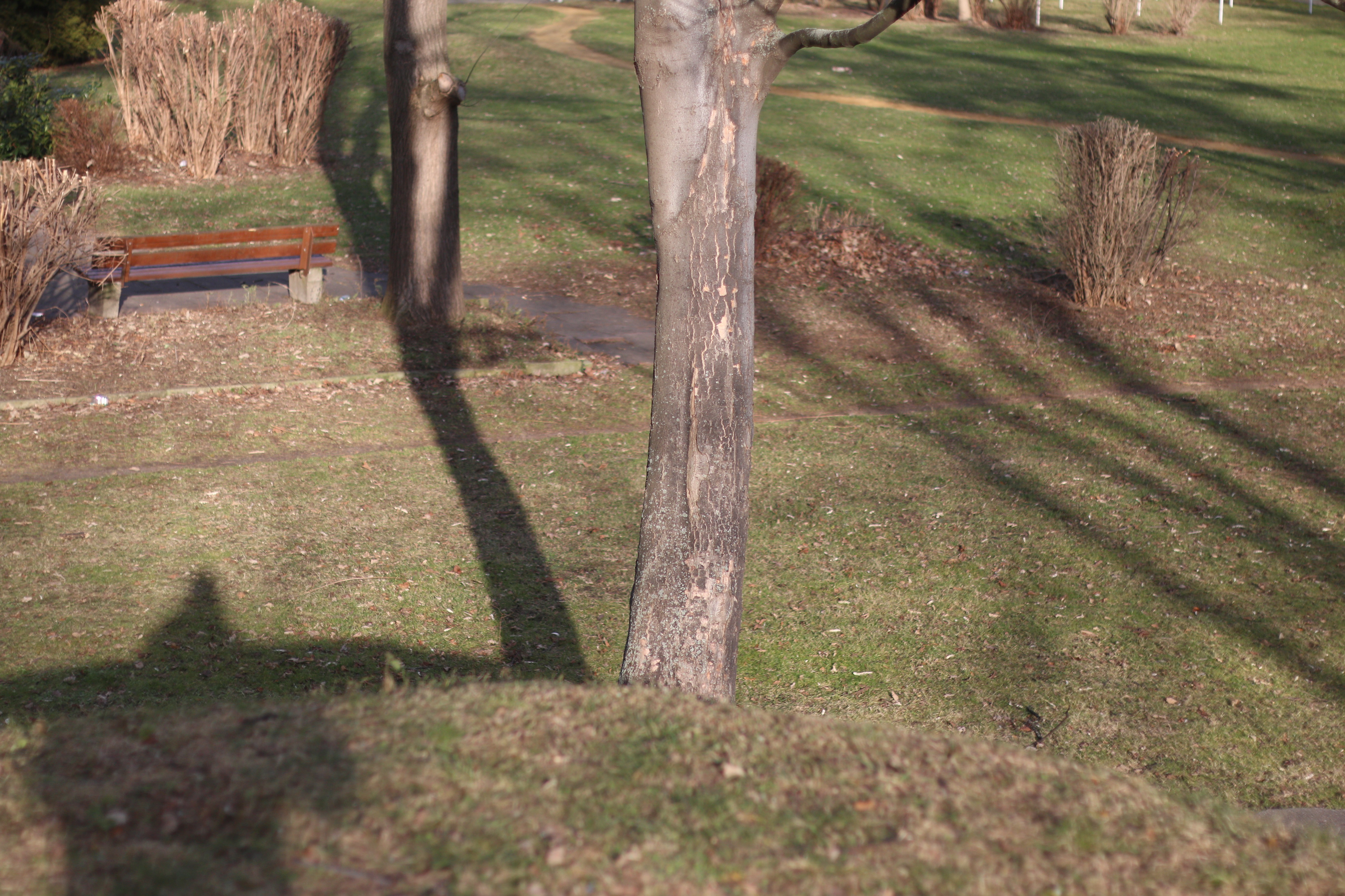

Habe jetzt doch noch das 70d Fokus Problem...
So sieht`s aus.
Gut zu sehen wie stark der Fokus daneben liegt, keine einfacher Fehlfokus sondern die Schärfeneben ist nicht mehr erkennbar. Tut mir leid.:o
