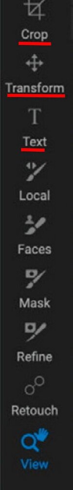

Ich habe in den letzten Tagen schon Stunden gesucht, aber ich finden nicht die Einstellmöglichkeit unter den Tools (z, B, Crop) den Namen anzeigen zu lassen. Ich finde es auch nicht in der Anleitung. Manchmal hat man eben ein Brett vor dem Kopf.:confused:

Was meinst Du mit Tools, links die Leiste?
Und welche Namen willst Du anzeigen lassen?
Ich sehe nur die Icons und nicht die Namen. Die kann man irgendwo dazuschalten. Ich habe ein paar rot unterstrichen.
Sehe ich bei mir auch nicht.

Dein Beispiel ist übrigens in Englisch, vielleicht sind die Texte nicht eingedeutscht, und daher weggelassen.
PS: Sehe gerade, daß Dein Foto eine andere Version von ON1 als meine 2023er Testversion anzeigt

Es ist in der Tat kein großes Problem, aber es ärgert mich halt, dass ich es nicht mehr finde.
Aktiviert hatte ich es in der 2022 Version.
Ich habe dann meinen PC zurückgesetzt (On1 hat sich jedes mal geschlossen, wenn ich ein Bild bearbeiten wollte und der Support hatte auch keine Lösung, jetzt funktionierts) und dann direkt die 2023 Version installiert, also die offizielle Kaufversion
Nachdem ich mir in den letzten Wochen viele Videos angesehen habe, arbeite ich selbst auch mit der englischen Version, fällt mir mittlerweile leichter.
Im Userguide 2023 werden die Bezeichnungen übrigens auch angezeigt.

HAllo,
ja das ist es. Im Browser Fenster gibt es unter den Icons keine Bezeichnung.
Im Bearbeiten MOdus kann man in der englischen Version über die Funktion: Windows/Show Bumper Labels, die Unterteste einblenden.
Das gibt es im Deutsxchen leider nicht :confused:
