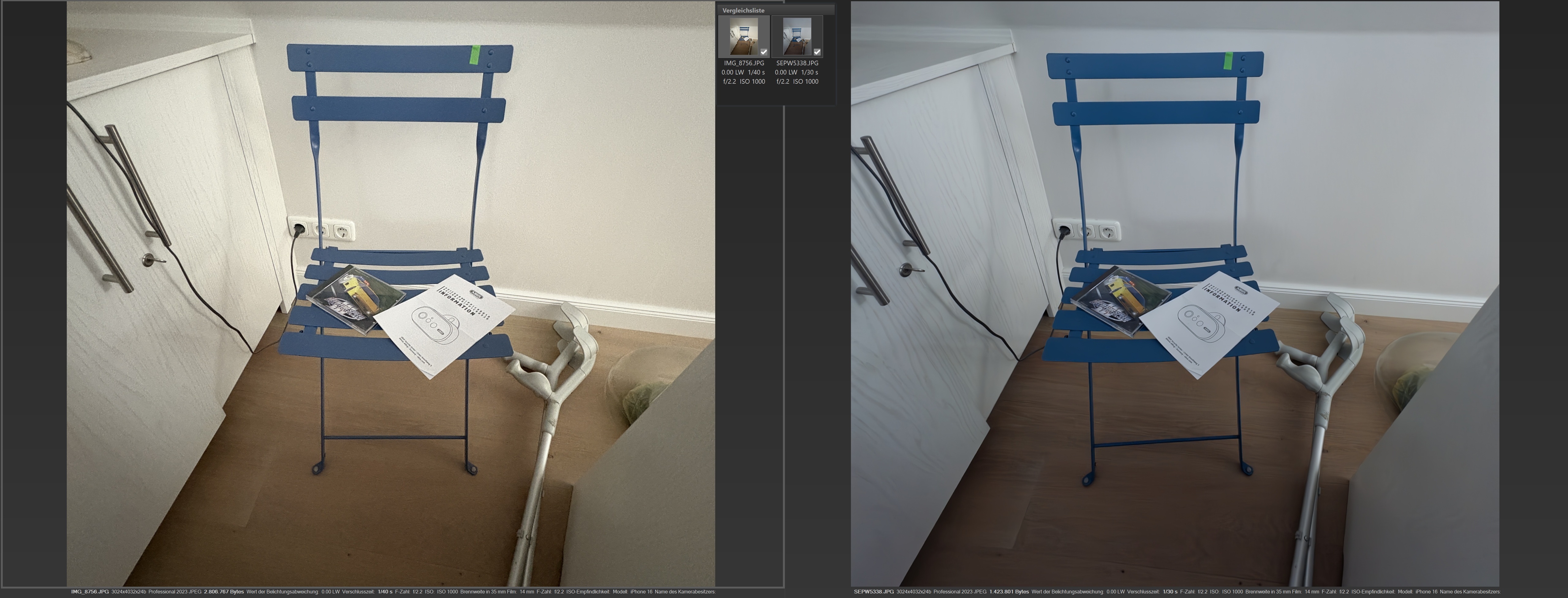

Hi Christian, kannst du für mich als Dummy nochmal erklären welches Bild was zeigt? 😉
Bei 1 ist es internes Jpg vs Indigo?
Was ist die Reihenfolge bei Bild 2?
edit: Btw. das nachzuladende NR Modell ist leider nicht vergleichbar mit dem allgemeinen NR Modell von Lightroom / ACR.
Kann man leicht testen indem man in Indigo den Night Mode manuell auf 1 Frame begrenzt und so ein Noisy Bild erzwingt bei wenig Licht.
Dann das DNG in Indigo Entrauschen lassen (was bei Gesichtern zu sehr freakigen Ergebnissen führen kann 😄) und nochmal getrennt in Lightroom Cloud/Desktop.
Da liegen Welten dazwischen.
Den Hauptvorteil für mobiles Arbeiten im Vergleich zur bisherigen RAW (Nicht ProRAW ) Bearbeitung in LR Mobile ist IMO die Rauschentfernung die beim Stacken von Fotos automatisch entsteht.
Hier bleibt an sich kaum Rauschen übrig welches man entfernen müsste (und was bei LR eben bisher die Desktop-Versionen benötigt).
P.S. Das Entrauschen Feature in Indigo geht auch nur mit Fotos die in Indigo geschossen wurden.
Meine Hoffnung beim Lesen der Veröffentlichung war ja kurz, dass ich das LR-Entrauschen damit evtl. mobil auf die Files meiner Systemkamera anwenden kann.
Irgendwann wird das hoffentlich auch noch Realität in LR Mobile. 😉
Bis dahin bleibt eben der Notnagel VPN Verbindung + VNC Fernbedienung der Desktopversion von unterwegs am Handy.
