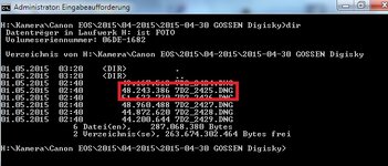

Ist Euch schon zusätzlich aufgefallen, dass Import-Vorgaben nicht mehr eingehalten werden? :o
Vorgabe und bitte auf das .DNG (.dng) achten:
Aber es kommt noch schlimmer:
Trotz nachträglicher Synchronisierung des Ordners bleibt es beim .dng
Verdammt was machen die bei Adobe?
Unter LR 5.7 war alles ok. Nicht dass es jetzt der "Weltuntergang" wäre, aber man fragt sich was die aufführen und weshalb Vorgaben nicht umgesetzt werden (obwohl richtig angezeigt) - noch der Dateinamen nach Synchronisierung richtig gestellt wird! :grumble: :ugly:
