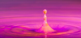

ich hoffe es ist in Ordnung, dass ich in das bestehende Thema eine eigene Frage einbaue, der Thread passt eigentlich gut und da will ich nicht unnötig einen neuen eröffnen.. Ich habe mich heute auch das erste mal an die Tropfenfotografie gewagt. Ich habe eine Canon 700 D und ein Tamron 90 mm, dazu einen Neewer Blitz. Nun bin ich eigentlich grundsätzlich ganz zufrieden mit einigen der ersten Fotos, ein Riesenstörfaktor ist aber, dass man im Bild immer die "Spuren" von dem herabfallenden Tropfen sieht. Also ich habe zum Beispiel ein Foto nachdem der Tropfen auf der Wasseroberfläche aufgekommen ist, er steigt gerade wieder auf, ich sehe auf dem Bild aber noch die Spur seines Falls. Ist das verständlich? Ich hänge mal ein Foto an um es zu erläutern. Das ist unabhängig von der Verschlusszeit, das Foto mit dem Tropfen ist mit einer Verschlusszeit von 1/15 bei einer 16er Blende, das mit der "Krone" hat eine Verschlusszeit von 0,5. und es ist ja nun auch sehr sehr dunkel, also noch kürzere Verschlusszeit geht einfach nicht. Sowieso wäre meine 2. Frage - wenn ich mal mit Farben experimentieren möchte - wie ich es hinkriege, das Bild heller zu haben ohne dass es aber so "matschig" wird wie es zB bei einer 0,5er Verschlusszeit ist. Ich finde dieses fast schwarz-weiße ja erstmal schön aber irgendwann soll es ja auch mal darüber hinausgehen..
So viele Fragen.. Ich wäre für Tipps und Hinweise sehr dankbar :-)
