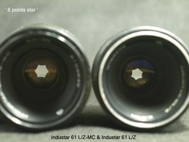

Damit die Blende sowas auch hinkriegt, muss ihr Loch ein "sauberes" Sechseck bilden (also mit exakten, ganz gradlinigen Kanten, die sich genau gegenüberliegen müssen. damit sie sich gegenseitig verstärken. Achteck ginge übrigens auch, hauptsache 'ne gerade Anzahl.
Den Rest besorgen dann optische Gesetze (Streuung und Interferenzen). Die Rays warden von den Kanten gebildet, nicht von den Ecken.
Bei (echter) Offenblende zieht sich die Blende oft hinter ein kreisrundes Loch zurück, damit würden auch bei Blendenstern-fähigen Objektiven die Blendensterne entfallen.
Bei der XF1 ist allerdings bei deren F1,8 die Blende noch nicht wirklich offen, sondern eigentlich erstaunlich weit davon weg. Hab ich heute erst gesehen (im M-Mode ein paar Sekunden mit Blende F1,8 eingestellt und dann mal vorne ins Objektiv reingeschaut). Das erklärt,
- warum selbst die F1,8-Nachtbilder der XF1 immer noch so deutliche Stern-Strahlen haben
- warum 25mm (also Extrembrennweite bei Extremblende, eigentlich worst-case) daran gemessen scheinbar so gut performt.
Je kleiner die Blende, desto stärker werden die Blendensterne. Vorausgesetzt, die Blendenmechanik ist so präzise, dass ihre Loch-Form beim Zuziehen nicht etwas aus den Fugen gerät.
Die Blende selbst darf übrigens keine Sternform haben. Sowas wie hier würde keinerlei Stern-Rays erzeugen, weil das Loch keine geraden Kanten mehr hat.
