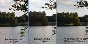

Kleiner Vergleich... Links die NX mini mit dem 9 mm-Objektiv, in der Mitte die Samsung PL120 mit 1/2,3"-Sensor (14 MP) und rechts die Nikon D600 mit dem DX-Kitzoom meiner Tochter 18-55 bei 25 mm (habe sonst kein Weitwinkelobjektiv, ab 23 mm ist es an Vollformat brauchbar). Ich meine, das Kitzoom hat schon schlechtere Farben als mein 50/1,4. Aber egal. Also hier liegt die NXmini näher an der DSLR, finde ich. Über das ganze Bild betrachtet sieht man bei diesem Motiv keine großen Unterschiede, reingezoomt mehr. Alle bei Basis-Iso.
Sensorgrößen:
NX mini 13x8,8 mm = 116 mm²
PL120 5,6 x 4,2 mm = 23,5 mm²
D600 36x24 mm = 864 mm²
Also die D600 hat etwa die 7,4-fache Fläche wie die NXmini und die NXmini hat die 4,9-fache Fläche der PL120. Die D600 hat die 36,5-fache Fläche der PL120.
