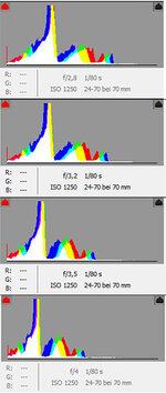

Tamron 24-70 blendenfehler!
... habt Ihr bei Euren Exemplaren auch mal den Test im Histogramm gemacht? Mir scheint, dass man so wesentlich genauer sehen kann, ob die Blende tatsächlich schließt ...
Moin petso,
von 2.8 auf 3.2 ist ja noch keine ganze Blende ...
http://de.wikipedia.org/wiki/Blendenreihe_%28Optik%29
Wenn ich aber beim Abblenden sehe, daß die Blende geschlossen wird, brauche ich ja nicht auf's Histogramm schauen. Das ändert sich natürlich auch, aber nur sehr wenig - ebenso wird das Bild bei gleichen Einstellungen in M mit 3.2 ein wenig dunkler, als bei 2.8. Schau' doch mal von vorne rein und Blende ab, dann siehst Du auch, daß der Unterschied nicht sooo groß ist.
Gruß, Heiko
Hi,
Nein, von 2.8 bis 3.2 ist keine ganze Blendenstufe, ist recht. Vielmehr ca ein Drittel. Ich habe mir auch nicht die Mühe gemacht, in Drittelstufen zu messen, nur in ganzen Stufen.
Was ist denn nun, wenn die Blende sich bewegt, aber nicht vollständig bzw Korrekt? Allein die Tatsache, dass die Blende sich bewegt, genügt doch wohl nicht, das war bei meinen Exemplaren schon der Fall. es müsste aber doch wohl so sein, dass die Blende sich soweit öffnet, dass es im Histogramm auch als volle Blendenstufe nachvollziehbar ist. Bei mir war es so, dass zwischen 2.8 und 4 im Histogramm eine Änderung von ca einem fünftel erkennbar war. Zwischen 4 und 5.6 konnte man dagegen den Sprung um eine Blendenstufe erkennen.
Wie ist es bei euch?
Danke für deine Mühe. Ich bin aber einigermaßen verwirrt, denn die histogrammbilder würde ich so interpretieren, dass sich dort nichts nennenswert bewegt (der Peak links der Mitte bspw.)? Müsste dieser nicht zwischen 2.8 und 4 Ca ein Viertel der Breite des Histogramms wandern? So verhält es sich zumindest bei meinen anderen objektiven...
Ist schon spät, vielleicht bin ich gerade blind. Falls ich also was offensichtliches übersehen habe, lasse ich mich gern belehren.
