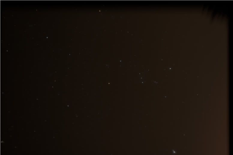

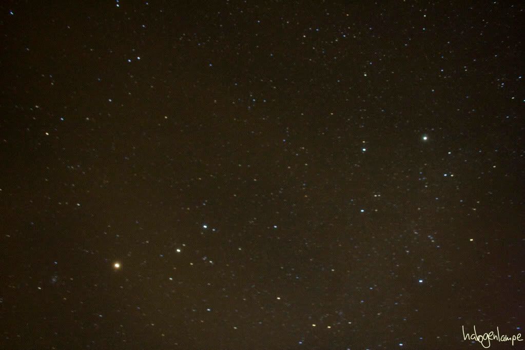

Das ist die automatische R.weil auf einem bild was ich von meiner wohngegend gemacht habe rauscht sie extrem. auf einem anderen was ich von weiter weg gemacht habe gar nicht.
