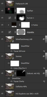

SNS-HDR beseitigt die Halos leider nicht so gut wie PS. Hab daher nur die Farbsäume in HSL entschärft.
Restliche Bearbeitung zeigt die Ebenenpalette im Anhang.
