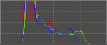

Ich hab mir mal die Raw-Histogramme der dpreview-Szene angesehen. Es scheint doch deutliche Unterschiede in Signalaufbereitung oder Sensor zwischen GX7 und GM1 zu geben. Jeweils ISO6400, links die GX7. Der vergleichsweise unruhige Verlauf des GM1-Histogramms ist m.E. sehr auffällig.
Dann ist die GM1 wohl für die Consumer-Zielgruppe härter abgestimmt als die GX, das kennt man ja von DSLRs zu Kompakten. Mehr Kantenaufstellung, stärkere Kontraste macht Bilder knackiger, auf den ersten Blick jedenfalls. Schade ist nur das das auch auf die Raws durchgreift, man kann es dann kaum beeinflußen. Oder ändert sich das Raw wenn man die Sättigung für die Jpgs reduziert?
