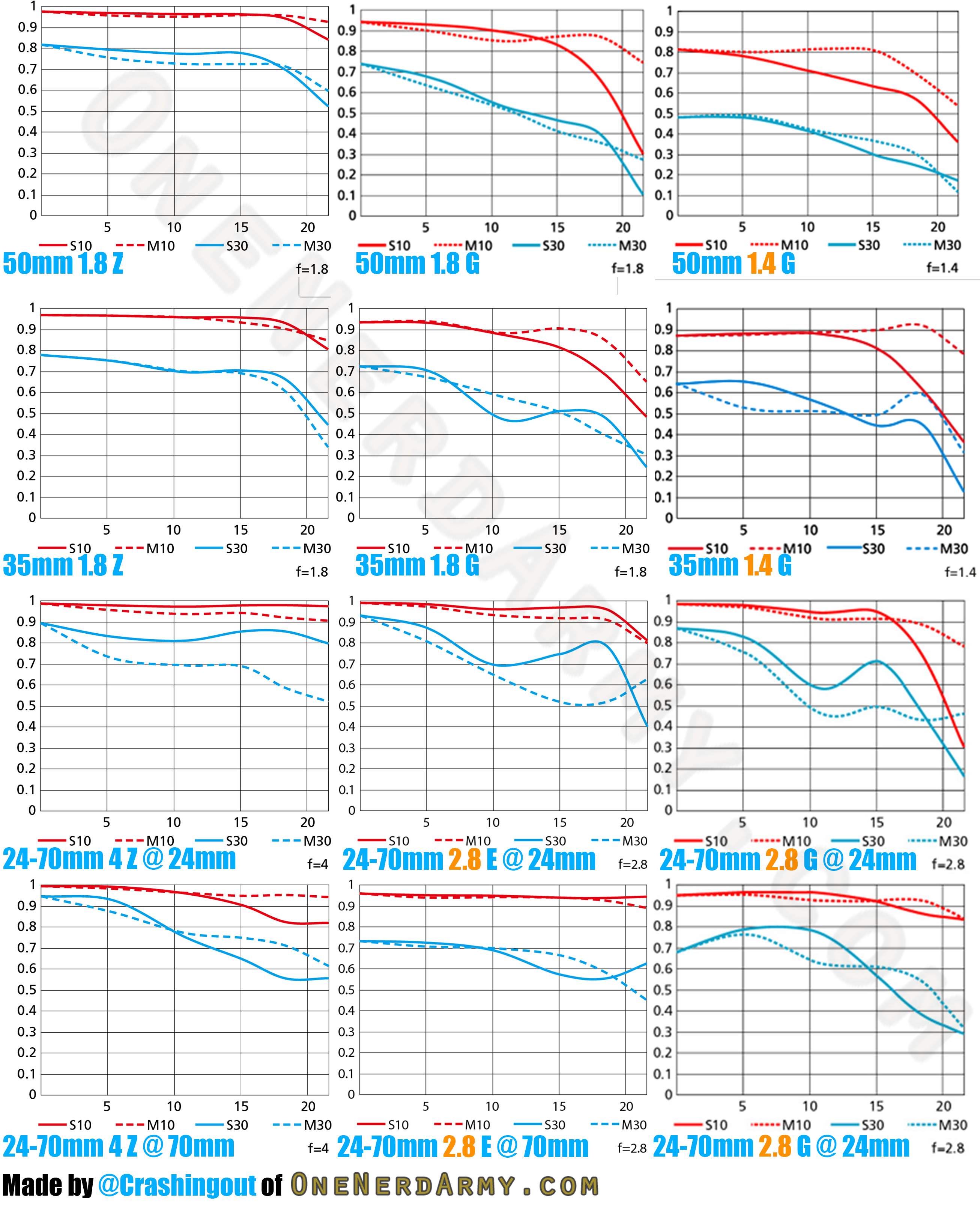

Das sehe ich auch so. Das kurze Auflagemaß in Kombination mit dem großen Bajonettdurchmesser wird vor allem im WW-Bereich Vorteile bringen, da keine aufwändige Retrofokus-Konstruktionen erforderlich sind. Mittlerweile gibt es auch erste mtf's zu den z-LinsenDen größten Vorteil sehe ich im übrigen in dem neuen Bajonett. Auch wenn es noch relativ lange dauern wird, bis viele entsprechende Objektive auf dem Markt kommen, so verspricht doch die Bauweise deutliche Vorteile bezüglich Randschärfe und Vignettierung.
