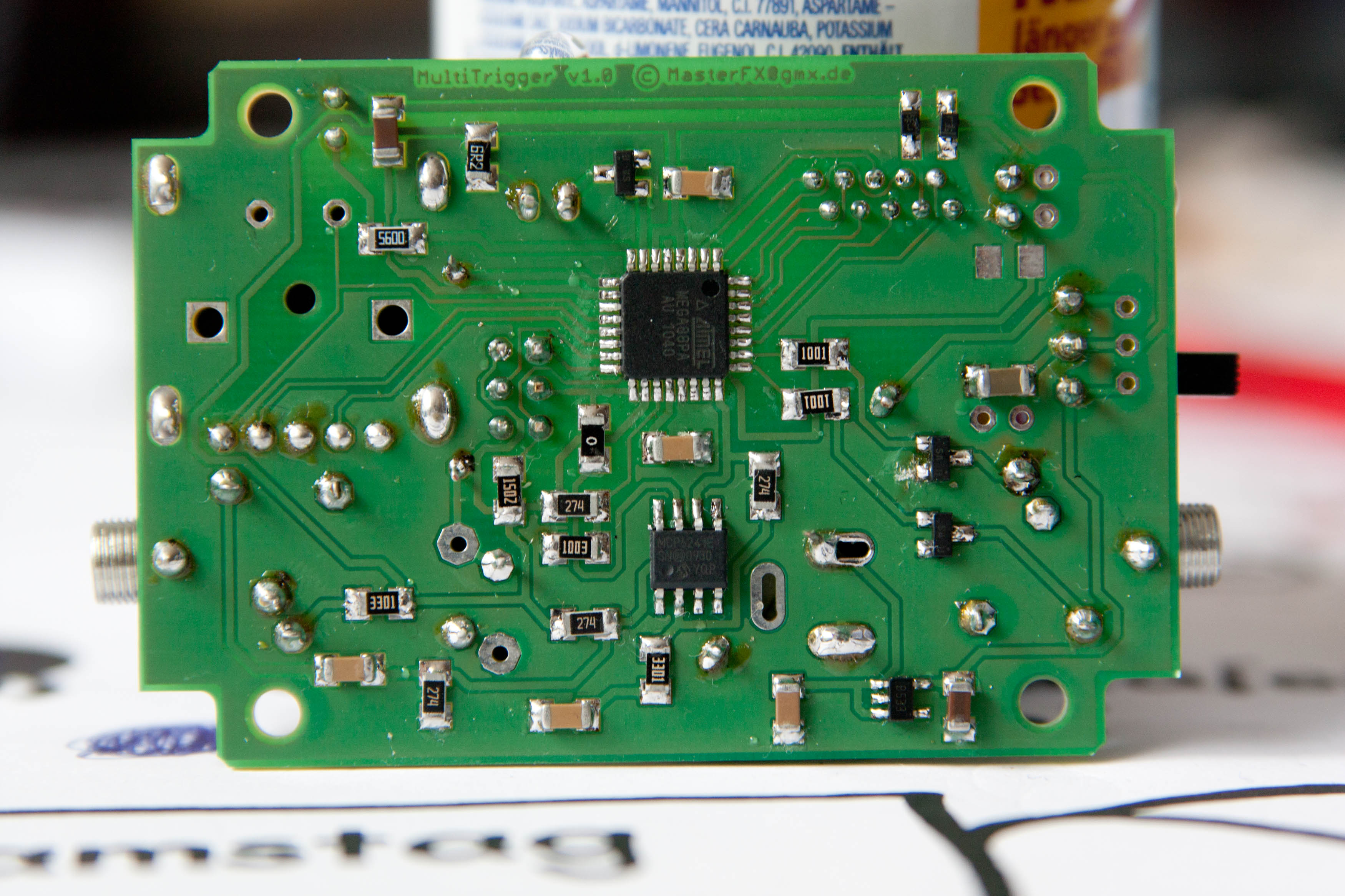

Hallo Timmo,
ich benötige mal deine Hilfe.
Habe nun die SMD Variante zusammengelötet.
Leider blinkt die rote LED nur einmal beim Einschalten auf und manchmal sehe ich noch MultiTrigger auf dem Bildschirm stehen. Dann geht das Display aber aus. Dazu muss ich sagen, dass ich die Flachkabelbuchse erst falsch rum angebaut habe und sich dann beim Umbauen die Kontaktringe vom Board gelöst haben. Zusätzlich fiept das Gerät mit hochfrequentem Ton (aber sehr leise).
Irgendeine Idee woran es liegen könnte?

Hallo Timmo,
Gruß,
Christian
Dass die LED nur einmal kurz blinkt ist soweit richtig, mehr macht sie momentan nicht.
Das fiepen hört sich nach einem Masseproblem an. Das kommt dann zustande, wenn eine Masseverbindung (z.B. Encoder nicht an allen 4 Gehäusekontakten angelötet) nicht sauber ist, da dann die Masse auf "einer Seite" durch die Ladungspumpe schwingt. Evtl ist auch ein "ganz normaler" Kurzschluss zur Masse hin. Kann bei selbst geätzten durchaus mal passieren, da diese kein Lötstopplack drauf haben. Dann kann sich z.B. das Lötzinn unter einem Widerstand zur Massefläche verbinden.

Mmmh,
nun es ist ja so, dass das Display kurz funktioniert (direkt nachdem ich die Batterie eingesetzt habe) und MultiTrigger zeigt, und die Anzeige dann sofort ausblended und verschwindet. Ich denke eher, dass ich da was vergessen habe zu Löten oder so (oder eine Kurzschluss irgendwo drunter ist). Zur Erinnerung, ich habe die SMD Version von dir.
Ich finde es total schade, da ich mich schon auf das Teil gefreut habe. Muss ich vielleicht bei der Version ohne ext. Stromversorgung noch irgendwelche Drahtbrücken setzen? Kann mir mal jemand ein hochauflösendes Foto der gelöteten Ober und Unterseite der SMD Version ohne 3.3V konverter posten?
Grüße,
Christian
Wie gesagt, vermutlich das Encoder-Gehäuse nicht richtig gelötet oder irgendwo ein Kurzschluss zwischen Masse und vermutlich den Ladungs-Pumpen-Strang,
Wenns Hilft (eigentlich ist ja alles im Bestückungsplan zu sehen), hier ein "High-Res" Bild: http://pcmx.de/projects/MultiTrigger/PCB_unten.jpg
