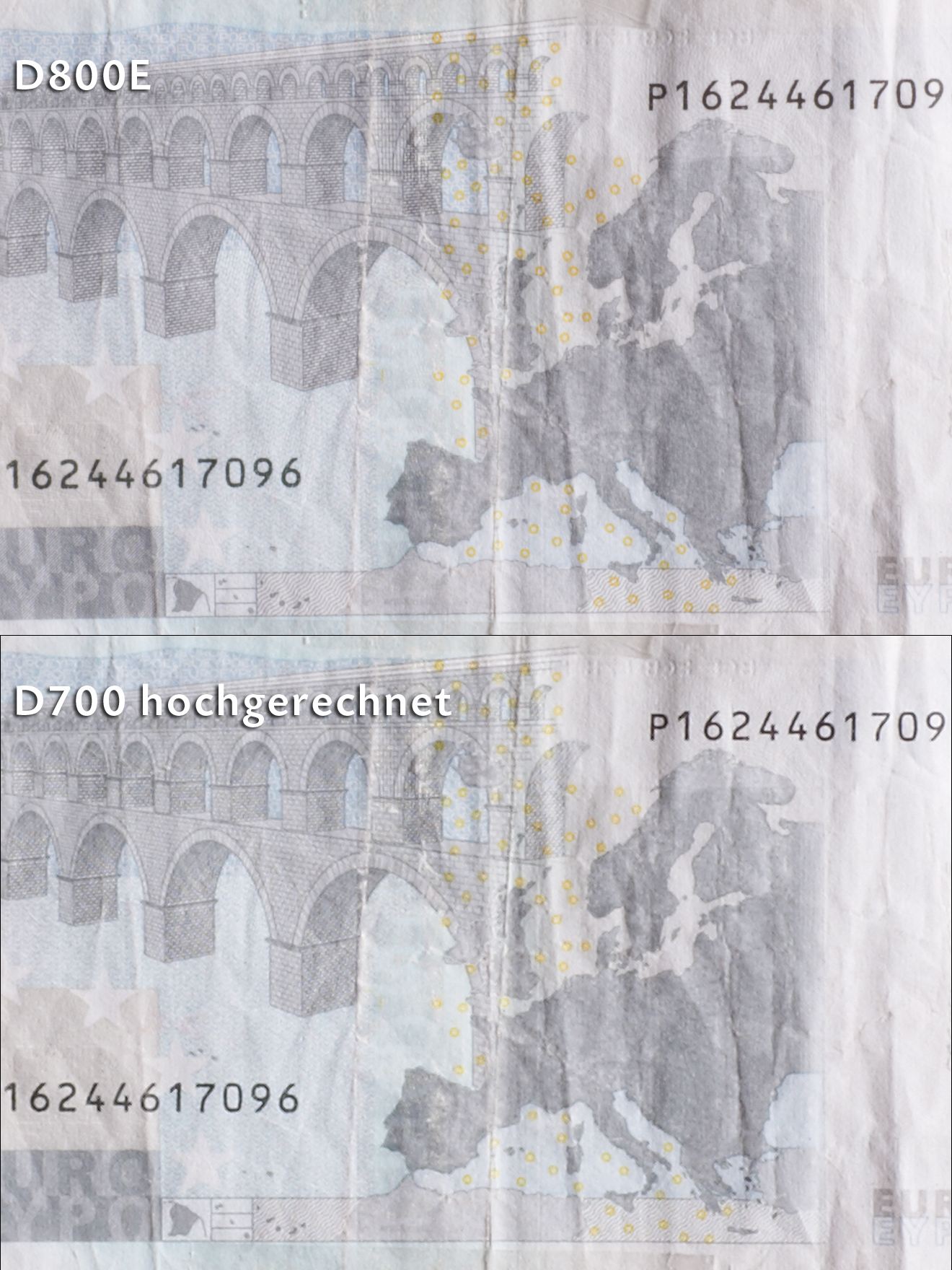

Interessant finde ich die Tatsache, dass bei Blende 11 die D800E in der Auflösung nur mehr marginal vor der D700 liegt (ca. 10 gegen 6 MPixel). Und das auch nur mit einem sehr guten Objektiv. Mit einem mittelmäßigen sieht man dann wohl fast gar keinen Unterschied mehr.
Wie DoubleM dann aber gezeigt hat, sieht man selbst bei Blende 22 noch deutliche Unterschiede. Hier der Link dazu: >>klick mich<<
Er findet da sogar noch größere Unterschiede, als meine kleine doofe Rechnerei vorhersagt. Aber da darf man dann nicht vergessen, dass er D800E (ohne AA-Filter) und D700 vergleicht. Aber immerhin würde das "Pixeldenker"-Modell bei f/22 beide Kameras für nur noch beugungsbegrenzt halten und gleiche Ergebnisse erwarten.
Und jetzt stell Dir vor, Du betrachtest beide in 100%-Ansicht. Das wären bei der D700 12MP, die immerhin 6MP, also 50% Bildinformation enthalten. Bei der D800 36MP mit nur 10MP Bildinformation, also 28%. Das Bild der D800 ist im 100%-Vergleich unschärfer! Und das kann man auch nicht durch den Kauf immer noch besserer Objektive ausgleichen.
