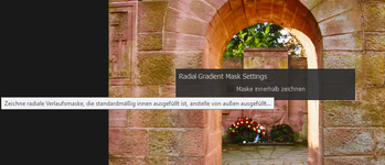

Kleiner Tipp am Rande: Man kann die radiale Maske auch invertiert zeichnen (was ich eigentlich mehr brauche als die Standarteinstellung). Man muss nur mit der Maus bei aktiviertem "radiale Verlaufsmaske zeichnen"-Werkzeug (Tastenkürzel T) rechts klicken.
Viele Grüße,
Philipp
