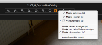

Hätte nun mal wieder ne frage: Und zwar, wie lässt sich wählen, welche Anpassungen kopiert werden sollen? Ich habe gesehen, dass ich das bei dem Kopieren einzelner Werkzeuge auswählen kann. Ich kenne es von LR aber so, dass ich ein Bild auswähle, auf Anpassungen kopieren gehe und dann die Möglichkeit habe zu definieren, welche Anpassungen kopiert werden.
Und wie schaffe ich es, dass alle Werkzeuge dauerhaft ausgeklappt bleiben, auch wenn die Werkzeugleiste länger ist als der Bildschirm? Danke
Man korrigiere mich falls ich was falsches sage da ich durch jede Frage auch immer noch was lerne.
Generell gibt es ja die Möglichkeit alle Anpassungen zurückzusetzen
Im Menü > Anpassungen > Zurücksetzen.
Rechter Mausklick > Anpassungen zurücksetzen.
Anpassungen kopieren gibt es im Menü und bei rechtem Mausklick.
Will man die vorhandenen Anpassungen eines Bildes auf ein anderes Bild nur teilweise anwenden, kann man im Menü > Anpassungen > Anpassungen kopieren und Zuweisen auswählen. Dann kommt ein Fenster mit Auswahlmöglichkeiten. Darin kann man entsprechende Anpassungen deaktivieren.
Dann zum neuen Bild und Befehl Anpassungen anwenden ausführen, den es im Menü und bei rechtem Mausklick gibt.
Jochen
Ok, also leider nur über das Menü. Dann leg ich mir wohl ne Tastenkombi. Die vorgegebene funktioniert bei mir nicht. UMSCHALT ist doch Shift, oder?
Und wie erkenne ich, welche Anpassungen als lokale Anpassung tatsächlich verfügbar sind? Ich kann in den "lokale Anpassungen" Tab ja jede beliebege Anpassung rein hinzufügen. Aber die Vignette zb funktioniert hier ja nicht (was natürlich sinnvoll ist)
gruß
gruß
Hier verstehe ich Deine Frage nicht.
Register Lokale Anpassungen enthält doch Standard Werkzeuge wie Weissabgleich, Belichtung, HDR usw.
Jochen
Ja klar, aber ich kann da ja beliebig zusätzliche Werkzeuge hinzufügen.
Ich dachte, da wären vielleicht noch mehr Werkzeuge, die sich als lokale Anpassungen hinzufügen lassen, habe ich aber wohl geirrt...
Ja klar, aber wie färbe ich den ein?
Edit: Das "Anpassungen kopieren" macht mich grad etwas irre. Wenn ich es über die Tastenkombination aufrufe, kommt der Abfragedielog nach den zu kopierenden Einstellungen nicht. Ideen?
