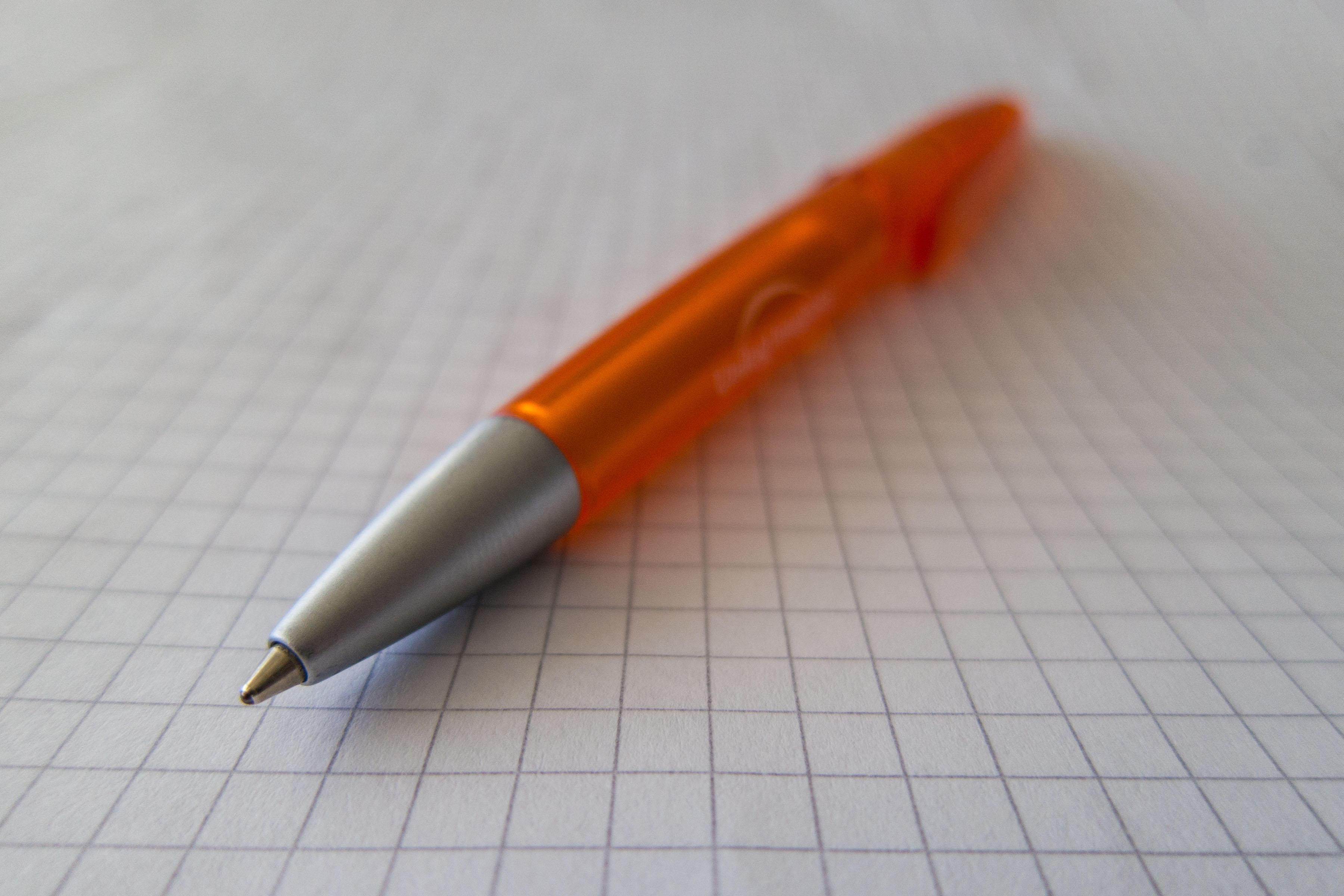

S100: Fehler beim entwickeln oder einfach unscharf?
Guten Abend
seit kurzem habe ich die S100 als immerdabei, aber irgendwie werde ich mit der BQ noch nicht so richtig glücklich...speziell die schärfe geht mir ziemlich ab, irgendwie ist das alles matsch... Welche Grundeinstellungen habt ihr den beim entwickeln der RAW Daten bei LR3.6 eingestellt? Anbei mal 2 Crops, evtl. erwarte ich auch einfach zuviel.... :angel: Aber das kann doch nicht wirklich alles sein... Schärfen und Rauschreduzierung auf Null.
Grüsse
Hallo
Habe weder die S100 noch Arbeite ich mit LR 3.6, aber auch bei der GX 1 in DPP erreiche ich mit Schärfen auf Null keine brauchbaren Resultate. Wie sehen denn die Bilder JPG out of Cam aus?
Teste ich nachher mal! Wäre aber seeeehr schlecht, den eigentlich soll sie für unterwasser herhalten, und da bräuchte ich schon RAW. Werde nachher mal testen obs bei DPP besser aussschaut! Grüsse
S3300,
sieht übel aus und entspricht nicht dem, was ich aus der Kamera erhalte in RAW.
Was ich aber mal hatte, ist, dass die Kamera Probleme beim Fokussieren hatte. Einmal AN/AUS gemacht und da war alles wieder normal.
Hast Du auch alles korrekt eingestellt ? Also nicht auf MAKRO ?
Hallo! Das ist bei Jpeg wie auch RAW. Ich bin echt ratlos...
Bez. Exif: ich bin erst freitag wieder zu hause ... dann lade ich es nochmal komplett hoch.
Sowas habe ich noch nie gesehen. Furchtbar! Überlege gerade, was da technisch vorgehen könnte... Sieht man das schon vorm Foto auf dem Display? Wahrscheinlich zu klein...oder beim Livebild auf einem Monitor?
Hey! Danke für die Antworten. Ich hänge mal das original Bild samt EXIF an.
Eine andere Speicherkarte bringt leider keine Besserung. Auf dem kleinen Display kann ich es nicht erkennen. Mir fehlt momentan leider ein miniHDMI Kabel um es an einem grösseren Bildschirm probieren zu können. Ist aber eine gute Idee.
http://www.4shared.com/photo/Sev5GLKc/IMG_0096.html
(auf den blauen "download now" knopf klicken)
Ok, der Canon Support bestätigt einen Fehler am Gerät. Weiss jemand, wie die Chancen stehen eine kostenlose Reparatur ohne Kassenzettel zu bekommen? Ich mein anhand der Seriennr/Produktionsdatums können die ja erkennen, dass sie ganz neu ist.
sollte eigentlich kein großes Problem sein - die S100 gibt es ja noch nicht solange.
Ich drücke Dir die Daumen das dann alles wieder heil ist und das knipsen wieder Spaß macht.
LG Stefan;)

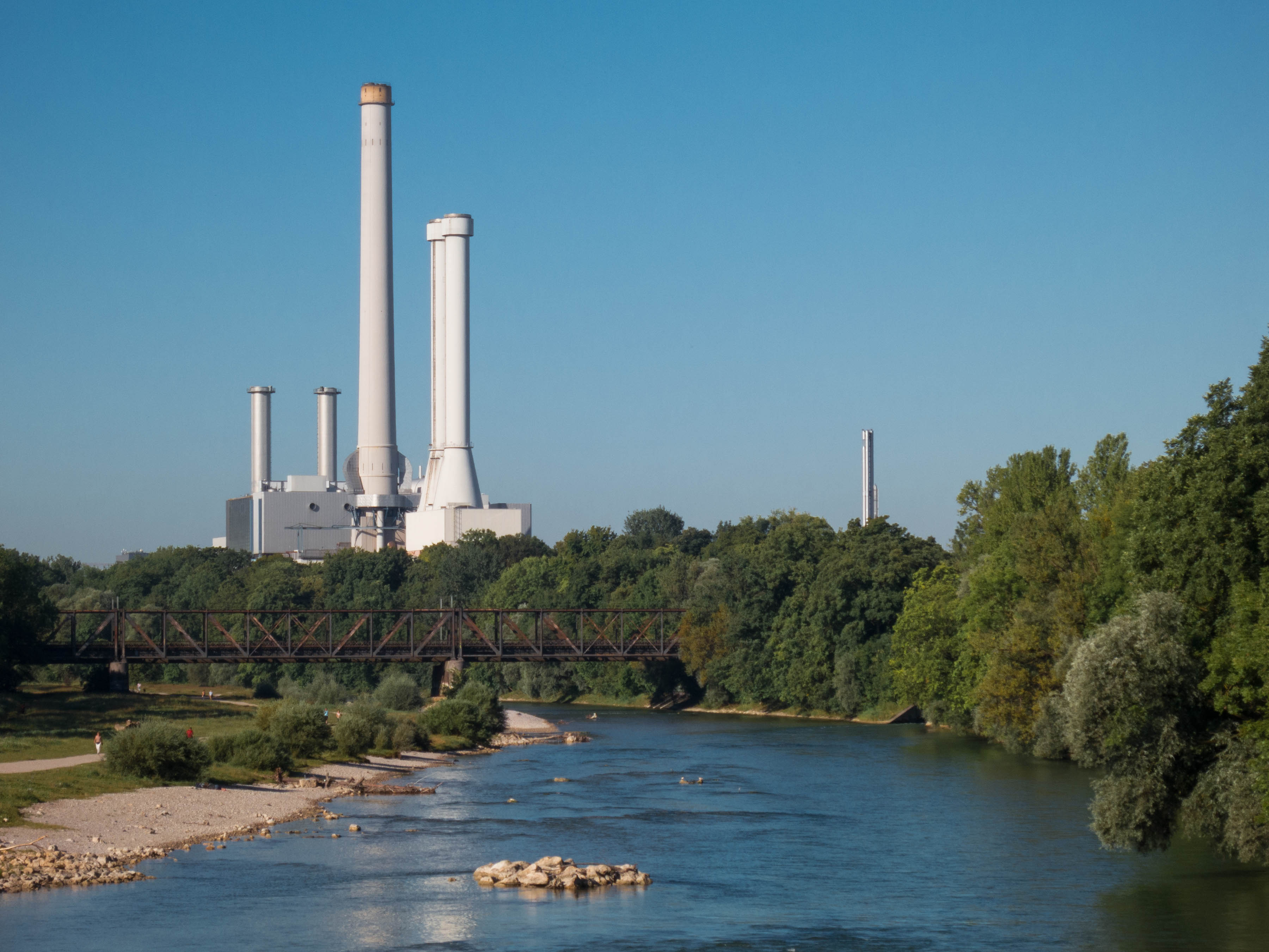

Ich habe die S100 jetzt gekauft und erste Bilder in PS CS6 entwickelt.
So richtig knackig ist das Ergebnis nicht. Ist eine deutliche Steigerung durch eine andere Entwicklung zu erwarten, oder liegt das flauschige Ergebnis an den Standardeinstellungen der S100 - oder gar am Fotografen?
Wäre 1/2 Blende abblenden gut gewesen?
Die Aufnahme ist in RAW im AV Modus entstanden.
26 mm f/5.9 1/400 sec ISO80
EXIF und GPS: Klick das Bild
100%
Hier ein Makro bei 5,2mm
EXIF: Klick das Bild
100%
und noch ein Weitwinkelbild.
100%
Hast du das Bild mit Camera-RAW entwickelt?
Hallo Tom,
sorry, ich war gerade noch am eruieren, mit welcher Version ACR ich entwickelt habe. Es ist die Version, die bei Release von PS CS6 mitgeliefert wurde, also nicht von der Beta und nicht eine spätere Version.
Wenn ich mich recht erinnere müsste es also ACR 7.0 sein - oder?
