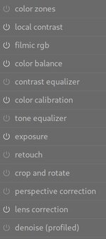

Hier mal meine wesentlichen Module:
Die habe ich mir in einem Tab zusammengestellt. Seltener benötigte Module habe ich in einem zweiten Tab oder ich erreiche sie über die Suche.
Unterhalb von exposure sind die geometrischen Korrekturen und Entrauschung (sind auch aufn-bez). Oberhalb kommen bis filmic die Module für den Aufn.-bez. WF, dahinter noch zwei im Anz.-bez. WF
  • Exposure um die Helligkeit und Mittelgrau festzulegen,
  • WF. Tone-EQ für Dodging and Burning,
  • Color Calibration für WA, als Kanalmixer und auch gerne SW (s. Presets),
  • Contrast-EQ zum Schärfen
  • Color Balance für globalen Kontrast und Color Grading
  • filmic für Tonemapping und Übergang in den Anz.-bez. WF
  • Local Contrast für lokalen Kontrast
  • Color Zones um ggf. Farbbereiche anzupassen
