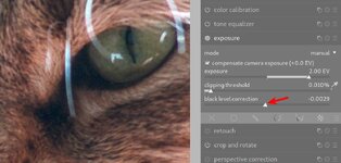

Ja, mein Katzenbild. Entweder ist der Kontrast zu flach oder die Schatten suppen zu.
Ich sehe nicht unbedingt, dass filmic, das Problem ist. Hier mal wie zuvor vorgeschlagen mit Schwarzpunktkorrektur am Belichtungsmodul
Filmic ist auch wie gesagt nicht unbedingt als künstlerisches Modul zu sehen. Du musst den Kontrast nicht darüber einstellen. Es macht das Tonemapping. Für Kontrast rate ich zu "colorbalance" und "local contrast".
Deine erste Version hat mir bis auf die zugelaufenen Schatten gut gefallen. Die zweite Version sieht matschiger aus und in den Lichtern gibt es Zeichnungsverlust. Damit bin ich nicht zufrieden.
Da müsste man erstmal definieren was künstlerisch ist. Zugelaufene Schatten sehe ich erstmal als technisches Problem und filmic ist ja meines Wissens für das Tonemapping zuständig.
Jo, hatte mir nicht so viel Mühe gegeben. Der Schwarzregler im Belichtungsmodul ist zu weit zurückgezogen, was auch etwas Farbstich rein bringt. Bin gerade an einem anderen Rechner, deshalb nochmal eine schnelle, andere Bearbeitung. Gefällt mir persönlich besser als die erste.

Genau, das ist ein technisches Problem. Ich teile nur nicht den Schluss, dass es durch filmic kaputt geht. Ich würde dennoch vorsichtig den Schwarz-Regler etwas zurücknehmen. Auch in filmic nicht zu zimperlich sein, den Schwarzpunkt nach links zu ziehen.
Schaue ich mir mal an. Bisher haben meine Versuche den Kontrast zu erhöhen immer dazu geführt das die Schatten darunter litten.
Beim Local-Contrast-Modul muss man auch sehr aufpassen. Ich maskiere standardmäßig (Preset) auf die Mitteltöne. In diesem Fall könntest du dann die Maske noch etwas weiter eingrenzen, dass die kritischen Bereiche möglichst wenig berührt sind.
Der Kontrastregler im Color-Balance-Modul kann deine Schatten auch killen. Dem kannst du auch über Maskierung entgegen wirken oder aber auch einfach die Schatten im Color-Balance-Modul leicht korrigieren. Lichter würde ich ggf. dann in filmic einfangen.
Noch eine andere Möglichkeit wäre z.B. eine RGB-Kurve hinter filmic anzuwenden. Du bist da im Anzeige-bezogenen Bereich und ich würde da keine Schwierigkeiten erwarten. Vor filmic ist es gefährlich, insbesondere, wenn man z.B. die Belichtung ordentlich hoch zieht.
