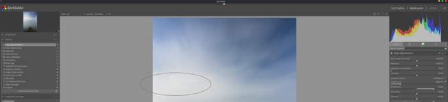

Moin zusammen,
ich habe hier einen etwas ungewöhnlichen Effekt, den ich mir nicht erklären kann und Herbert hat sich das netterweise angesehen (Danke nochmal dafür Herbert!) und wir finden auch gemeinsam keine Ursache dafür.
Und zwar entwickelt sich hier bei einem Bild, nach neuem Workflow entwickelt, das Phänomen, das an einer Stelle die Lichter heller werden, wenn ich die Helligkeit absenke und das passiert unabhängig davon, ob ich Basic Adjustments oder die RGB Curve nutze. Das Bild verhält sich also einfach umgekehrt, d.h. ich stelle das Bild dunkler und es wird an einer Stelle heller und dann wird es dunkler, wenn ich es heller stelle also genau umgekehrt (s. Screenshots). Das passiert beim alten Workflow nicht und auch nur bei diesem Bild anscheinend und wir vermuten, dass sich irgendwelche Module nicht vertragen, wissen aber nicht welche und warum oder wieso das bei diesem Bild passiert. Hat von euch einer eine Idee?
Man sieht das ganz gut, wenn man sich den Helligkeitsregler anguckt und parallel dazu das Histogramm. Die Bilder sind hier nochmal in groß:
https://drive.google.com/file/d/15iT5BuzbI5FF-ls2042m9fzXt8x2eVIr/view?usp=sharing
https://drive.google.com/file/d/1vYvp9jranyG6SKM2M78i3AIgQm0zlZaF/view?usp=sharing
https://drive.google.com/file/d/1JjGLnr-fT9Yz9aCa9PRm0GIKoKcJif70/view?usp=sharing
Viele Grüße und Danke

@items: Es ist schwer zu sehen, was du alles tust. Könntest du Raw und xmp zur Verfügung stellen?
(Zumindest mal die xmp... vielleicht lässt es sich ja an einem anderen Bild reproduzieren... besser aber beides)
RGB-Curve ist jedenfalls nicht Aufnahme-bezogen, wenn ich mich nicht irre. Bei Basic-Adjustments bin ich nicht ganz sicher gerade.
Edit: Basic-Adjustments ist ggf. nicht durchgängig Aufnahme-bezogen. Passiert es auch, wenn du statt Brightness Exposure korrigierst?

die Exposure verhält sich erwartungsgemäß und ist ok d.h. mit der Belichtung kann ich es nicht reproduzieren. Ich habe hier aber mal XMP und Raw gepackt:
https://drive.google.com/file/d/1JBtbJOVddUREPw7g5ItIQgSYh8Xs_95N/view?usp=sharing
Und wenn man in die RGB Kurve geht, und die hellen Stellen im oberen Bereich nach unten zu einer Kurve zieht, sieht man deutlich, was gemeint ist und ich habe auch nochmal einen Screenshot rangehängt.

Ich kann es nicht nachvollziehen :confused:
Ist es die richtige xmp?
Funktioniert alles normal.
Also erstmal danke dir für die Mühe Dude!
Wenn ich bei dem Download Bild die Belichtung hochdrehe und dann ne Maske auf die kritische Stelle lege, geht das sofort. Kannst du netterweise nochmal schauen? Ich habs jetzt gerade nochmal unter Windows getestet mit der 3.4 und da passiert das Gleiche, die Screenshots hab ich nochmal angehängt. Belichtung hoch, ovale Maske links auf die Wolke und an der RGB Kurve nach unten ziehen, dann wird es innerhalb der Maske heller und umgekehrt dunkler.... zumindest bei mir :eek:

Eine Ursache bizarrer Probleme kann auch immer mal die GPU-Unterstützung sein. Probiere also auch mal darktable ohne zu starten.
Das Basic-Adjustment-Modul ist im übrigen mit Vorsicht zu genießen: Vielleicht auch dazu nochmal der Verweis aufs Handbuch:
https://www.darktable.org/usermanual/en/module-reference/processing-modules/basic-adjustments/
GPU hab ich ausprobiert, das ändert nichts. Aber da das direkt im Zusammenhang mit der Belichtung auftritt eine grundsätzliche Frage:
Im Handbuch schreiben die folgendes
Normally exposure adjustments should come before input color profile in the pixelpipe, and color adjustments should come after.
Kann ich das irgendwie beeinflussen? Das Color profile wird ja schon sehr früh von DT gesetzt. Wie kann ich denn die Belichtung vorher setzen?

Wenn ich die Belichtung dann wie vorgeschlagen hochdrehe und eine Maske setze, dann tritt der Effekt bei mir auch auf:
Aber das ist erklärbar: Durch das Erhöhen der Belichtung fressen die Lichter an der Stelle derart aus, dass das weder durch Filmisch noch durch die RGB-Kurve wieder hergestellt werden kann.
Aber ich dachte, ich hätte an items Rechner das Problem auch mit +0,5EV gesehen. :confused:

Hallo items,
Der Verlauf ist hier die falsche Stelle. Er zeigt nur in welcher Reihenfolge die Module aktiviert/deaktiviert wurden. Die Ausführung ist von dt fest vorgegeben, kann aber geändert werden. Zum einen geht das über die Modulsortierung (rechts unten; auf V3.0 oder veraltet). Das ist es, was im Kern den szenenbezogenen vom anzeigebezogenen Workflow unterscheidet.
Die Reihenfolge kann man dann in der ersten Gruppe sehen:
Unten liegende Module werden vor oben liegenden ausgeführt. Über die Multiinstanzoption kann man einzelene Module verschieben. Oder es geht auch mit Strg-Shift und der Maus.
Aber wie du siehst passt es im Standard schon: Belichtung kommt vor dem Eingabeprofil.

evtl. liegt die Ursache im verwendeten Farbraum. RGB hat Helligkeits- und Farbkanäle vermischt, deswegen sieht es bei größeren Veränderungen wie z.B. bei sehr steilen RGB-Kurven unnatürlich aus.
Hier ist ein Vergleich zwischen RGB und LAB
https://www.youtube.com/watch?v=ZN6tzaCj68k
Versuch mal diese Kurve in "Tone Curve" Modul nachzustellen. Einmal als "RGB linked channels" und mit LAB.
Ja, OK. Ich denke, ich konnte es nachvollziehen.
Ich würde sagen, das Problem ist der Mix aus aufnahme-bezogen und anzeige-bezogen (z.B. die RGB-Kurve). Es geht dabei NICHT nur um die Modulanordnung. Das ist auch nicht der wesentliche Unterschied zwischen den beiden Workflows.
Der Aufnahme-bez. WF erllaubt (bis zu filmich) Werte in den Kanälen, die nach oben praktisch unbegrenzt sind. Eine Kurve wie die RGB-Curve oder auch andere display-bezogene Werte setzen eine obere Grenze, arbeiten mit Werten z.B. zwischen 0 und 1.
Wenn du die Belichtung hoch drehst, schiebst du die Werte kräftig über 1. Kein Problem, wenn du nicht mit einer Kurve rein haust. Diese bildet die Daten auf einen Bereich von 0 bis 1 ab und begrenzt sie so begrenzt. Weil du eine Maske verwendest siehst du das. Für filmic sind das u.U. vergleichsweise kleine Werte gegenüber den durch die Belichtungskorrektur stark erhöhten Werten außerhalb der Maske. Wird es klarer. Ich versuche es später sonst mal besser zu erklären.

Nachdem ich zig Versuche gemacht habe, bin ich mir auch sicher gewesen, dass es irgendeine Form von Modulinkompatibilität sein muss. Erwartungsgemäß verhalten hat sich DT nämlich, als ich einen Bogen um die Basic Adjustments, RGB und sonstige Kurven, sowie um das Modul White Balance gemacht habe und stattdessen die Color Calibration genutzt habe. Mittlerweile gibt es weitere Erkenntnisse bzgl. RGB Curve aber ich habe außerdem das Tutorial hier gefunden sowie diese Auflistung und da steht ich kann die RGB Curve benutzen, wenn ich das richtig verstanden habe, aber es ist wohl schwierig in Zusammenhang mit dem Feathering von Masken und das passt ja zu meinem Problem und auch zur Erklärung vom Dude:
Note that RGB curves and RGB levels can be moved before or after filmic RGB depending on the intention, since they’re doing non-linear operations anyway. On the other hand, be careful not to use the mask feathering on modules that come later, as linearity is no longer assured and mask blurring + blending could produce unpleasant results.
So richtig raffe ich es ehrlich gesagt noch nicht, welches Modul ich unter welchen Umständen wie benutzen darf und würde jetzt erstmal nur Module nutzen, die mir im Scene Ref. WF angeboten werden und mich an die genannten Tutorials halten. Dann müsste ich ja eigentlich auf der sicheren Seite sein.
