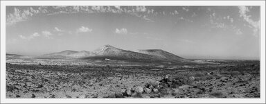

Lanzarote
Noblex 135U 24x66mm, TMax100, Xtol pur, 20°, 7:30 min.

VG dierk

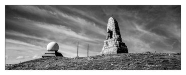

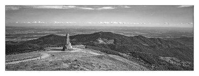

Hier mal Beispiele mit dem Xp-2 400. Xpan, 45mm, Orangefilter, Scan mit Epson V700 und Epsonscan. Tif in LR entwickelt.
Bilder sind vom Grand Ballon, Vogesen Frankreich
Bei dem ersten Bild sind 2 horizontale Aufnahmen zusammengefügt, weil ich das Denkmal von meinem Standpunkt aus nicht ganz aufs Bild bekommen habe.

ich finde alle drei super!! Der Orangefilter bringt so richtig etwas für den Himmel. Bei dem 1. und 3. gefällt mir der Kontrast besonders.
Und das du zwei Bilder gemacht hast, um die Statue ganz drauf zu bekommen, gefällt mir auch sehr, hätte ich genau so gemacht.
VG dierk
