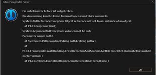

Hallo.
Wollte jetzt keinen extra Thread aufmachen, obwohl ich mir nicht sicher bin, ob das Problem hier hin gehört.
Also, ich habe C1 Pro für Sony Version 8.2 und bin damit voll zufrieden, weshalb ich auch noch nicht auf neuere Versionen umgestellt habe.
Das gleiche gilt für das Betriebssystem meines PCs: Windows 7 SP1.
Bisher haben beide Komponenten gut miteinander harmoniert.
Seit Dienstag bietet Microsoft aber das Update KB4041083 an (betrifft .NET Framework).
Wenn ich das installiere, läuft C1 nicht mehr (Fehler im Anhang).
Rechner zurückgesetzt, und alles funktioniert wieder.
Kennt jemand das Problem, kann man da etwas gegen tun?
Muss ich C1 jetzt aktualisieren (würde ich ja machen, wenn ich wüsste, dass es mit C1 10 das Problem nicht mehr gibt)?
Grüße, M.C.

Teste doch einfach mal C1-10
Jochen
