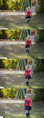

So ist z.B. ein recht flott schräg auf einen zurutschendes Kind (siehe z.B. angefügte 4er Serie, das 1. Bild ist erstaunlicherweise das schwächste, hier liegt der AF ein wenig zurück als ob er noich nicht mitbekommen hat, dass das Motiv sich nun bewegt, die folgenden 3 passen perfekt) weniger ein Problem, als ein langsam auf einen zugehendes Kind ... wohlgemerkt trotz der auch winkelbereinigt niedrigeren Annäherungsgeschwindigkeit.
Je näher man in den Nahbereich kommt, um so deutlicher wird das Phänomen.
Anwendungsfehler schließe ich mal aus, denn mit dem Sony 85 1.8 (was ich parallel zum Vgl. verwendet habe) ist all das kein Problem!

Anbei nochmal eine Serie auf identischem Spielplatz, aber anderem Kind (ok, vielleicht liegt es ja am Kind :ugly:) und Bewegung ziemlich gerade auf die Kamera zu.
2 von 4 sind gut, man beachte aber hier gerade im Vergleich zur vorherigen Rutschenserie auch das Maß an Fehlfokussierung! Der AF liegtr ja nicht nur ein bisschen daneben (genau genommen auch hier hinterher). Und es ist wieder so, wie oft bei solchen Bewegungen: eins gut, eins schrott, eins gut, eins schrott ... witzigerweise unabhängig von der Seriengeschwindigkeit!
