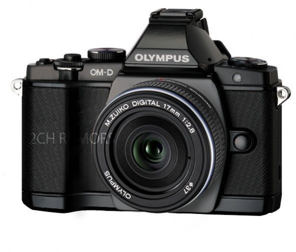

Hallo!
Und damit es richtig OT wird:
Irgendwie erinnert mich dein Bild daran:
http://static.stuff-review.com/wp-content/uploads/2012/02/olympus-om-d-e-m5-black-leak-0402-590x502.jpg
Ciao baeckus
