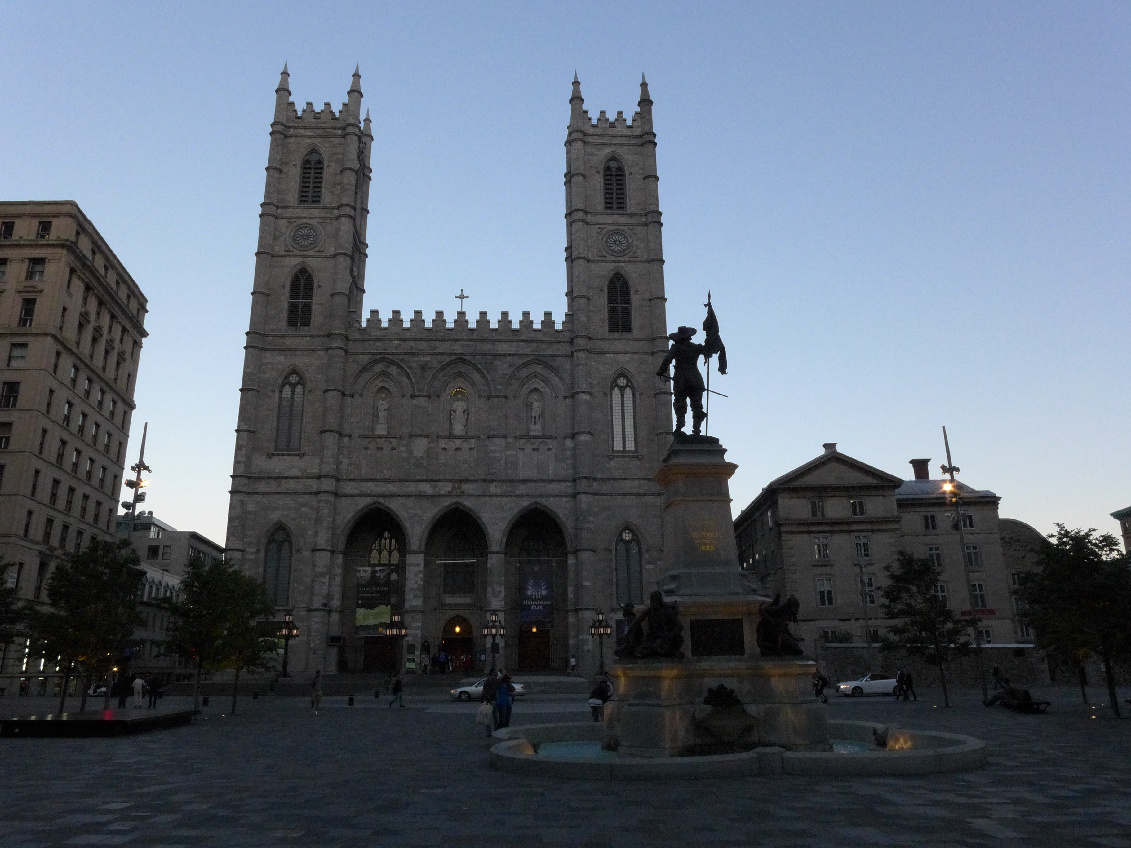

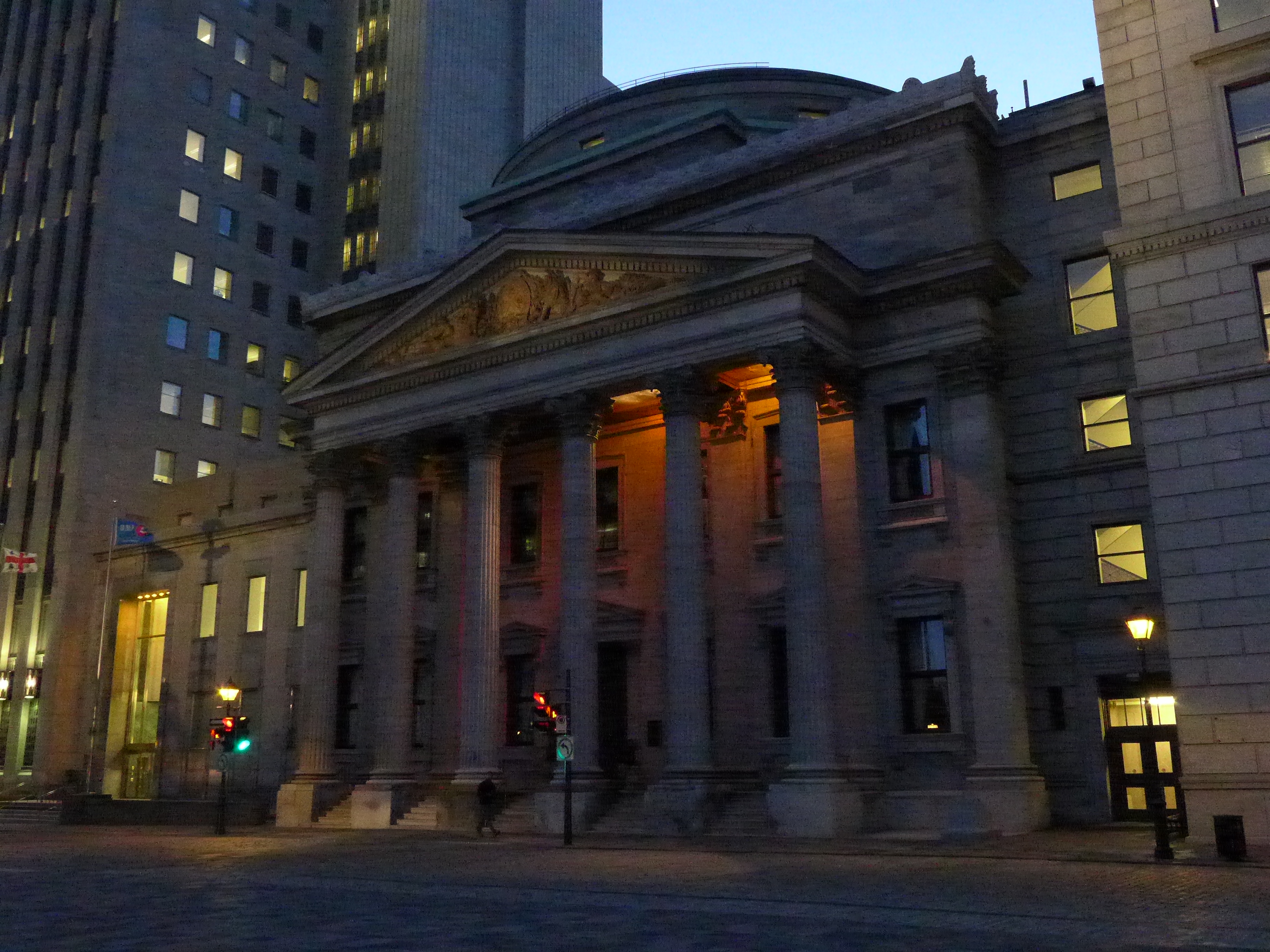

NWenn ich z.B. den link von Canikon anschau finde ich die Bilder der historischen Gebäude top.
Wirklich?
http://www.neocamera.com/review/panasonic/lx7/samples/P1000043.JPG
http://www.neocamera.com/review/panasonic/lx7/samples/P1000035.JPG
Top?
Na gut... dann solltest Du wirklich mal eigene Bilder hochladen, wüßte gerne mal mal wo dann Dein Problem ist.:confused:
Was ist Kehrwertregel?. Dann ist ja das Bild von dem Gebäude deiner Meinung nach ein gutes Bild.
