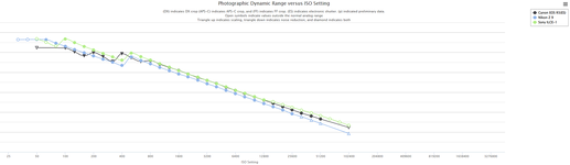

bei Nikonrumors wird auf einen Test von Photons to Photos verlinkt, in dem der Dynamikumfang der z6iii getetstet wird.
Hier ein Vergleichschart mit der z6ii und d750 und der Link zum Vergleich.
Ich bin da kein Experte. Bei meiner z6ii bin ich zufrieden, dass ich in der Nachbearbeitung noch viel aus dunklen Bildbereichen raus holen kann.
Im Vergleich zur z6ii ist die z6iii laut Photons to Photos bei ISO 100 fast eine Blendenstufe schlechter.
Meint ihr, man merkt das? Ist das für euch ein relevanter Nachteil?

Im Vergleich zur z6ii ist die z6iii laut Photons to Photos bei ISO 100 fast eine Blendenstufe schlechter. (...) Meint ihr, man merkt das? Ist das für euch ein relevanter Nachteil?
Ich bin da ganz bei Tom.S. Diejenigen, die auf maximal Dynamik bei Basis-ISO achten, sind eher nicht die Klientel einer Z6 III, sondern vermutlich eher Team Z7 II (um bei NIkon zu bleiben). Ich muss aber gestehen, dass ich eine leichte Steigerung der Dynamik im oberen und hohen ISO-Bereich erwartet hätte, aber es wird wohl so sein, dass es der Preis für den schnellen Sensor ist...
Persönlich glaube ich nicht, dass man es in der Praxis bzw. Realität merken wird. Aber, jeder hat ein anderes Empfinden. Die Kamera ist auf Geschwindigkeit ausgelegt und bei Sport- und Tierfotografie ist man seltener im niedrigen ISO-Bereich als ein reiner Landschaftsfotograf. Zumindest ist das meine Erfahrung.
Interessant wäre es, wenn man jemanden fände, der die seltsamen Sensorverhaltenweisen erklären könnte. Im Fall der Z6III wirkt es so, dass "dual ISO gain" ganz konkret heisst "ein Bereich höherer ISO mit normal durchschnittlicher Dynamik und einen anderen Bereich niedriger ISO mit sehr schlechter Dynamik".
Zwischen ca. ISO 200 und 800 performt da der 1/4 so große mFT Sensor in der E-M1III um eine halbe Blende besser, was gemäß Äquivalenzbetrachtung bedeutet, der Z6III Sensor liefert -2,5 Blenden unter den erwartbaren Möglichkeiten.
Von der Bildqualität her ist der Sensor aus der D750 klar der beste im Vergleich. Bei viel Licht 2 Blenden besser als die Z6III, bei wenig Licht Unterschied unter 1/3 Blende.
Das ist vor allem bei Leuten die auch bei prallem Sonnenschein fotografieren oder mit stark vignettierenden, lichtstarken Objektiven (und die Vignette später per Software korrigieren) häßlich.
Bei diesen Sensoreigenschaften bräuchte es eine Firmwareeinstellung, die gezielt die ISOwerte zwischen ca. 400 und 600 verbietet/überspringt (da wo die Dynamik unnötig einbricht).
Meine Erfahrung ist, dass die Auswertung von Bill Claff maximal innerhalb eines Herstellers vergleichbar sind. Darüber hinaus nicht mehr.
Wenn man die Testbilder von dpreview (exposure latitude) verwendet (Z6III noch nicht enthalten) und z.B. Z9 mit R6ii vergleicht (vergleichbare Ausgebegröße) usw. kommen da ganz andere Ergebnisse raus:
Der elektronische Shutter der R6ii wäre eigentlich sehr schlecht, selbst der mechanische Verschluss noch schlechter als die Z6II (!), aber das spiegelt die Auswertung von Bill Claff nicht wieder! Nach seiner Auswertung wäre die R6ii etwas besser wie die Z6ii Ich habe ihn deswegen auch schon mal angeschrieben, aber er konnte es auch nicht erklären. Ich vermute mal, dass das RAW Entrauschen, dass ja Canon (Sony?) macht die Auswertung von Bill Claff eigentlich unbrauchbar macht: Seht selbst:
Es gäbe noch andere Beispiele, die auch noch interessant sind. Hier mal die 45-50 Mio Pixel Modelle im elektronischen Shutter und im "Exposure Latitude" also DR Vergleich:
Dpreview:
Jetzt Bill Claff:
Danach wäre die Z9 entweder gleich (R5) oder deutlich schlechter (A1). Aber dpreview wiederrum zeigt etwas anderes! Aus meiner Sicht sogar das Gegenteil.
Deshalb verwende ich zur Beurteilung von Rauschen und Dynamikumfang nur die Vergleiche von dpreview. Auch wenn alle ganz wild sind auf die Auswertung von Bill Claff, aber seine Ergebnisse und die Realität klaffen hier ganz schön auseinander. (Dazu kommt noch, warum wird für die R6II nicht beschrieben wird, ob es mit dem mechanischen oder E-Shutter gemessen wurde?) Was bringen die 40 FPS der R6II wenn das solche Konsequenzen hat.
