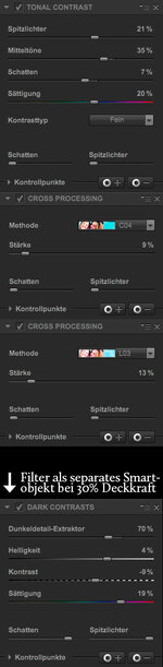

Abschluss in PS (Stempeln und Nik Color Efex, Settings unterhalb. Insbesondere der Dark Contrasts Filter holt ordentlich Details aus den Lichtern raus und sorgt in Kombination mit Tonal Contrast für schimmerndes Wasser und Detailreichtum)

Ich nutze Color Efex oft für "finishing touches", besonders mit den kontraststeigendernden Filtern lassen sich tolle Dinge anstellen.
Vielen Dank für die Mühe und deinen ausführlichen Post. Dein Ergebnis-Foto hat schon fast ein wenig HDR-Look, gefällt mir aber sehr gut.
Wafür hast du den Filter "Cross Processing" 2x verwendet? Gibt es eine Daumenregel, nach der man die Filter hintereinander anordnet? Ich habe schon herausgefunden, dass eine falsche Anordnung zu z.T. merkwürdigen Ergebnissen in Color Efex führt.

Die zwei Cross Processing Filter sind für die leichte Farbtonung zuständig. Warum ich genau die zwei gewählt hatte, weiß ich jetzt leider nicht mehr. :)
