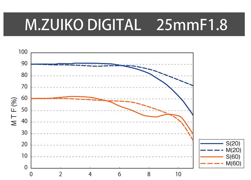

Zum Vergleich die von dem 25er Olympus: http://g-ec2.images-amazon.com/images/G/02/uk/pcs/aplus/olympus/em10/25mm/image_3_large.jpg
Blöd nur dass Panasonic die Schärfe immer noch mit 40 lp/mm gibt, sodass man die MTFs nicht wirklich vergleichen kann ausser bei der Kontrastübertragung.

Diese MTF-Diagramme sind wertlos, weil nie angegeben wird, für welche Blende sie gelten. Die Implikation, sie gälten stets für volle Öffnung, mag ich nicht wirklich akzeptieren. Außerdem sind sie bei Olympus und Panasonic auch noch für unterschiedliche Ortsfrequenzen angeben (max. 40 Lp/mm bei Panasonic, max. 60 Lp/mm bei Olympus), was sie vollends unvergleichbar macht.
Abgesehen davon ist gerade bei einem Billig-Objektiv wie dem 1,7/25 mit einer gewissen Serienstreuung zu rechnen, so daß die MTF in der Realität mit der in den schönen bunten Diagrammen in der Regel nicht viel zu tun haben dürfte. Wie gesagt – warten wir die ersten Vergleichstests ab.
