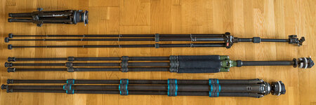

Im Anhang sind mal Bilder von den Stativen, mit der Markinsschulter ist das Serie 4 im Umfang nicht größer als das Serie 2 Traveler.

EDIT: ich habe auch noch ein paar vergleichende Bilder angehängt, denn dann hat man tatsächlich ein besseres Verständnis für die Grössenordnungen. Neben dem TVC liegt entweder das alte GT3541LS oder das neue GT3532LS
