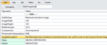

Hier ein anderes Beispiel bei aktiviertem MWG-Modus:

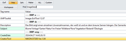

Und ExifTool 12.87 sieht
Das heißt in diesem Fall sind die Keywords auf dem Feld "Subject" gelandet
Ohne "MWG Modus" gibt es das Exif-Feld "ImageDescription" nicht, aber immer noch das XMP-Feld "Description". Es gibt jetzt nicht mehr das XMP-Feld "Subject", davür gibt es jetzt aber

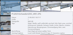

Im WIA Loader hovere ich auf dem ersten Bild. Hier der Screenshot
Man sieht hier deutlich, dass die KI 1027 Zeichen in der Beschreibung zurück gibt (also mehr als 1000) und wie eingestellt 10 Tags. Angezeigt werden aber 20 Tags.

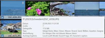

Wenn ich im Prompt sage "bis zu 300 characters, dann läuft alles durch. Mit der Maus auf dem 1. Bild sieht es jetzt so aus
