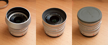

Wem die originale Streulichtblende (links im Bild) etwas zu massiv für dieses handliche Objektiv ist, dem kann ich nur die "Contax Metal Hood GG-1" empfehlen. Der Silberton passt fast, und die Wirkung sollte für die meisten Fälle ausreichen.
Man bekommt sie oft recht günstig, insbesondere, wenn der originale Contax-Deckel nicht mehr dabei ist. Der Gummideckel der Originalblende passt auch (rechts) und das ganze spart einen guten Zentimeter Länge und Durchmesser.
Viele Grüße,
Sebastian
Sitzt dieser Ersatz straffer als die Originalblende? Die macht mich nämlich ä bissl wahnsinnig, weil zumindest ich es nur mit Konzentration schaffe, einhändig den Objektivrückdeckel abzuschrauben, ohne dass sich die Blende gleichzeitig oder eher abdreht ...
Die Contax Geli ist eine Einschraubgeli - die sitzt so fest wie Du es reinschraubst.
Das Original hat ein Bajonett und, ja, das sitzt nicht so richtig fest.
Ich hatte keine Probleme mit dem Sitz der originalen Blende, bei mir war alles fest. Die Schraubblende sitzt aber auch sicher.
Je nach Vorliebe kann man sie mit oder ohne montierten 'Zierring' aufschrauben. Ich habe allerdings noch keine Erfahrungen mit Einschraubfiltern gemacht, die nutze ich halt für gewöhnlich nicht...
Viele Grüße,
Sebastian

geli original vs. contax. eine tiefere haube ist hinsichtlich ihrer wirkung immer besser. trotzdem, wenn die optik stört ist die kürzere contax wiederum besser als gar keine. ich denke flares werden mit der contax früher sichtbar, doch das sieht man ja bereits bei der aufnahme und kann entsprechend korrigieren.
gruß, mike
