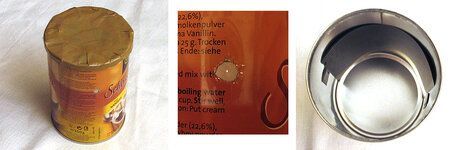

Fangen wir mal mit einer einfachen ollen Kaffeedose an.
Brennweite ca. 80mm; Lochdurchmesser 0,32mm; Blende ca. 250
Hier kann man wunderbar einen Planfilm 9x12cm einlegen und durch die gebogene Filmebene ergibt sich eine recht interessante Bildwirkung:

Der nächste Schritt war eine größere Dose für 8x10" (20x25cm) Planfilm.
Brennweite ca. 150mm, Lochdurchmesser 0,45mm, Blende 333
Durch die sehr große Filmfläche entstehen Bilder mit verblüffender Schärfe:

Da ich nun erstmal genug von verbogenen Bildern hatte, hab ich mir noch ein kleines Highlight gebaut:
Eine Lochkamera für 13x18cm Planfilmkassetten und variabler Schiftmöglichkeit.
Brennweite 100mm; Lochdurchmesser 0,35mm; Blende 286
Die Löcher werden wie bei den anderen Kameras mit schwarzem Klebeband verschlossen und zur Belichtung wird der "Verschluss" am gewünschten Loch geöffnet.
