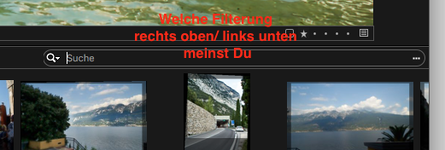

Servus Leute,
bevor ich den Support anschreibe, könnt Ihr das mal testen?
Im Browser gibt's doch re oben die Filterschnellauswahl. Die funktioniert bei mir mit den Farben nicht mehr. Hab eben alle Bilder einer Session in den Papierkorb geschoben und den geleert... Muss ich zuhause ans Backup, weil mir nicht auffiel, dass das funktionslos ist.
Links unten die Filterung funzt, ebenso die Sterne. Wenn ich einen eigenen Filter "keine Farbmarkierung" erstelle, dann geht das ebenso.
VG Frank
