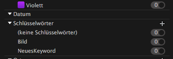

Also zur Abwechselung breche ich gleich zusammen.
Ich habe gestern beim Testen "Schlüsselwörter" hinzugefügt. Und zwar auf der ersten Seite (Bibliothek) da wo es das "+" Zeichen gibt.
Wie kriege ich den ****** jetzt gelöscht?

Wenn ich mich recht erinnere, das entsprechende Keyword mit der Maus markieren, dann die rechte Maustaste, dann kann man es auf jeden fall editieren. Eventuell kann man es auch in diesem Menü löschen, wenn nicht dann PhaseOne typisch mit der Rück-Taste (Backspace).
Das hatte mich auch schon mal zur Weißglut gebracht, nämlich als ich eine Variante eines RAW-Files wieder entfernen wollte. Das geht auch nur mit der Backspace Taste.
Torsten
Gefunden, man muss die Bilder markieren, denen die Schlüsselwörter zugewiesen wurden: http://help.phaseone.com/de-DE/CO8/Organizing-Photos/Keywords,-w-,.aspx#item5
Das Problem dabei - die konnte ich keinem Bild zuweisen.
Ich habe es aber inzwischen selbst gefunden. Die haben es in die *.plist gepackt - sehr schlau lieber Entwickler von Phase One. Es soll ja schließlich für immer und alles bleiben.
Ach - jetzt habe ich zumindest "verstanden" was das soll. An der Stelle mit dem "+" in Schlüsselwörter wird quasi ein "Filter" definiert.
Nur die Möglichkeit den Filter zu löschen zu geben hat man vergessen ;)

Zu Früh gefreut - die stehen zwar in der *.plist drin nur durch löschen sind die nicht weg :mad:
