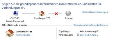

Ich stell mich gerade seit 45 Minuten und bekomme es nicht hin.
Ich bekomme keine Verbindung zum CamRanger hin bzw. werde ich irgendwo geblockt. Firewall und alle anderen Sachen in Norten deaktiviert. Alle anderen Netzwerkadapter dekativiert. Trotzdem kommt die Meldung, dass keine Verbindung zur Box aufgebaut werden kann.
Im Video von CamRanger sieht das total simpel aus - nur ich stell mich wie der totale ....
Kann mir jemand sagen was ich falsch mache?
Danke Lars

Hallo zusammen.
  1. Firmware ist nun aktuell. Ich habe zwei Sachen gemacht, einmal Norton deinsalliert und das Microsoft Visual C++ 2012 Redistributable (x86) insalliert. Das liegt dem Installationspaket bei wird aber nicht automatisch installiert.
    Was jetzt der ausschlaggebende Faktor war kann ich nicht sagen - aber danach funktionierte es problemlos - wie im Video...
  2. FedEx hat kurz darauf geklingelt. Alles ist da und der Fahrer hat keine MwSt und keine Zollgebühren verlangt...
    Schnell mal alles zusammengesteckt und es funktioniert prima.
Gruß Lars
