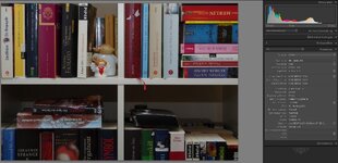

Habe eben gerade mein berühmtes Bücherregal mit meiner neuen K-5IIs und dem Metz 40 MZ-1i + SCA3701 fotografiert.
Wie man unschwer an den Bildern erkennen kann, hat sich an dem "Überbelichtungsbug" nichts geändert.
EXIF Daten sind in den Bildern vorhanden. Ich mußte sie leicht croppen, da links und rechts etwas "geheimes" zu sehen war, daß nicht für euere Augen bestimmt ist ;)
Entfernung etc. wie bei den Bildern zuvor auch...

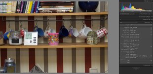

So, genau nach Anleitung, Stativ habe ich aber mal weggelassen.
Hallo since87!
Bei meinem Metz 40 kann ich auch nichts ungewöhnliches feststellen.
Du kannst ja deine Kamera kdr zur Verfügung stellen. Der fotografiert dann solange seine Regale bis er eine Überbelichtung feststellt.:rolleyes:
Grüße
O'Brien
1/160, ISO 100
In dieser Reihenfolge: f2.8, f4.0, f10
Alle indirekt geblitzt mit Metz 40 MZ-1i + SCA 3701.
