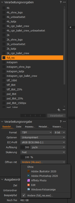

Habt Ihr in 13.0.4 für Windows auch das Problem, daß bei den Verarbeitungsvorgaben der Punkt "Öffnen mit" nicht mehr verändert wird, wenn man in den Vorgaben unterschiedliche Einstellungen hat?
Wenn ich die Vorgabe nur anklicke, wird mir eine andere Anwendung für "Öffnen mit" angezeigt (4k.exe), als ich tatsächlich ausgewählt habe und auch ausgeführt wird (full_res.exe).
Ich habe mal ein Bildschirmfoto angehangen.

Ich habe ein zwei Bildschirmfotos angehangen, wo C1 das in den Aktivitäten anzeigt. Es wurden von mir keine Aktionen gestartet, die eine Wiederherstellung aus dem Papierkorb beinhalten. Was auch in diesem Zusammenhang auffällt ist, daß die Anzahl der Fotos von C1v13 nicht richtig wiedergegeben wird. Im Papierkorb sind angeblich mehr Fotos, als im gesamten Katalog. Nach einem Neustart von C1v13 ist die Anzahl dann meistens wieder richtig.
In der 13.0.4 taucht dieses Verhalten nicht mehr auf. Sollte es tatsächlich so sein, daß eine Fehlermeldung von mir von Erfolg gekrönt war? :confused:
Auch, daß das Aktivitätenfenster nicht mehr endlos nach unten wächst, passiert nicht mehr.
