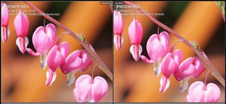

Hier mal ein Beispiel mit Crop 2.0 bei Blende 2.8, um es visuell deutlicher zu veranschaulichen:
links echte 140mm f/2.8 , rechts 70mm /2.8 auf 140mm direkt in der Kamera gecroppt
links echte 140mm f/5.6, rechts 70mm /2.8 auf 140mm direkt in der Kamera gecroppt
