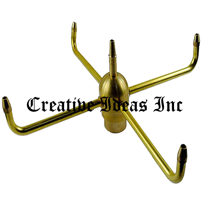

hier ein paar weitere Beispiele mit der rotierenden Düse. Wenn man den Druck und die Ventilöffnungszeiten entsprechend anpasst, schafft man damit auch etwas schlankere Säulen.
Beim letzten Foto seht ihr das Innenleben der Düse. Diese beginnt sich automatisch zu drehen sobald das Wasser hindurch fließt. Sehr genial :D
Alle Bilder hier sind mit nur einem einzigen Magnetventil entstanden! Das Schirmchen oben entsteht quasi automatisch von selbst. Also sind diese Bilder technisch gesehen, sehr einfach zu erstellen.
Vorausgesetzt man hat eine solche Düse ;-)

@Daniel: das ist ja genial, so ähnlich hatte mich mir das schon gedacht, wobei ich mit meinem Inneren Bild doch Falsch gelegen habe.
Danke für das Bild.
Du hast also eine Düse in der dieser Einsatz aus Post #10801 drin ist.
Dadurch das hier das Wasser durch gedrückt wird da es von unten nach oben soll, Dreht sich das Innen leben auf einmal.
Das Loch in der Mitte ist zum Zentrieren des Beweglichen Teiles was man hier Sicht.
das ist mal echt genial.

Hallo Mücke,
genau so ist es... das Loch in der Mitte ist nur das "Lager". Wasser kommt da keines raus. Das Wasser kommt nur seitlich raus. Wenn man die Düse blockiert, sodass sich diese nicht mehr drehen kann, kommt es schräg raus.
Ich fand es auch spannend, dass das Wasser gerade wie eine Fontäne hoch kommt wenn die sich dreht. :)
